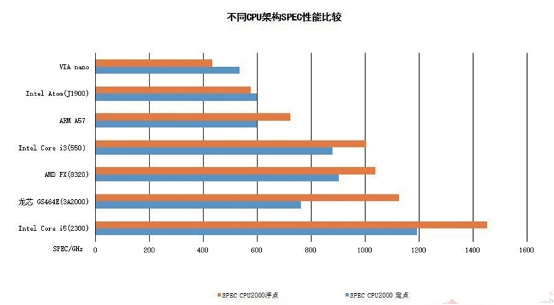

在前一次《信息科学杂志》给出的数据测试结果中,早期编译的GS464E已经接近Intel、AMD现在市场上的主流架构性能,与Intel Core i3-550和AMD FX-8320基本相当与Intel Core i5-2300略有差距,同时明显强于Intel Atom、VIA Nano、ARM Cortex-A57等低功耗架构。

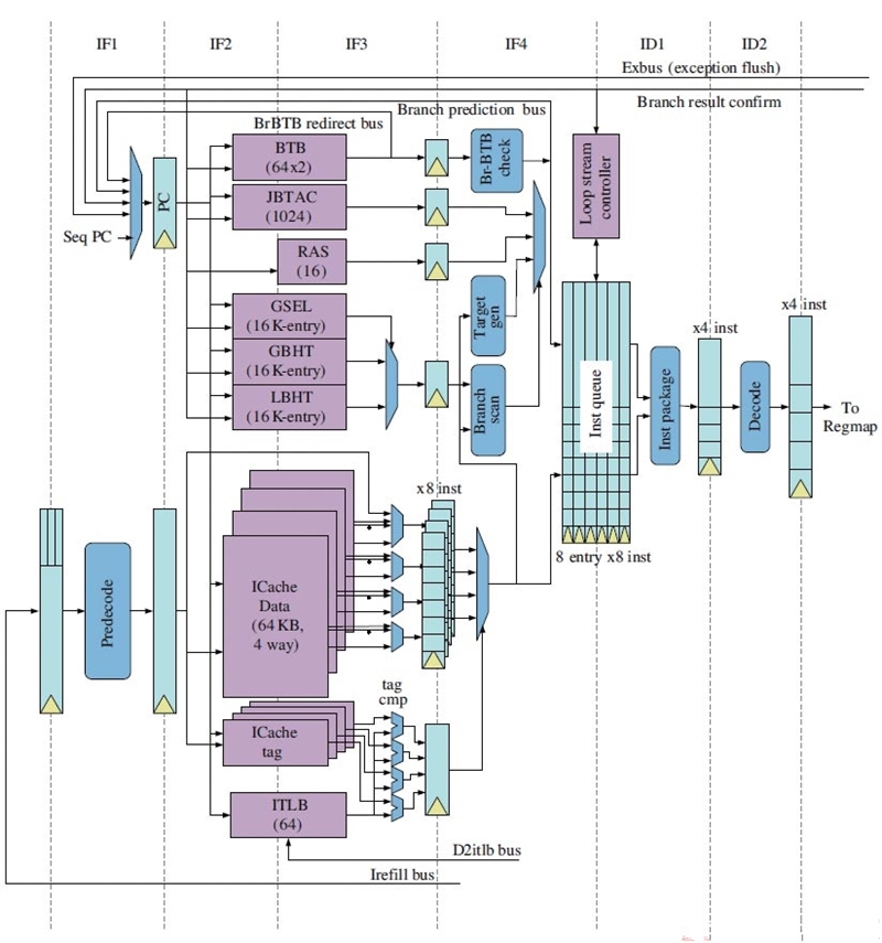

GS464E取指部件

纵观全局,取指部件是新一代龙芯GS464E中改动最大的几个地方之一。大体框架上,一级指令缓存(取指部件图的下半部分)为了追求速度被设计为并行访问的结构,在IF2阶段和IF3阶段同时读取指令(IC Cache Data)和相关的地址标记(IC Cache tag),在IF4阶段判断是否命中,取出命中的指令。从取指部件部分的框架图来粗略判断,前端部分的效率仍是喜忧参半。
令人欣喜的地方有三个,在这三个方面龙芯GS464E的结构设计都达到甚至超越了国际水准
第一,指令缓存的大小达到了64KB(四路组关联),超越了IBM Power7的32KB(四路组关联);
第二,取指宽度已经达到了每周期8条指令,考虑到龙芯以MIPS32作为基础指令集,以每条指令32位宽计算,一级指令缓存的取指宽度达到了每周期32字节,而Intel Haswell处理器的一级指令缓存仅能达到每周期16字节的吞吐率(但存储解码后指令的uop cache能达到32字节/周期的吞吐率);
第三,GS464E也加入了Intel从SandyBridge期间开始配备的循环检测器和循环指令缓冲区,这种结构设计允许CPU在不断取指令的同时,去识别哪些指令构成了一个循环,在发现循环再次出现的时候关掉指令缓存,仅从循环缓冲区中取用。笔者相信GS464E的循环缓冲区设计从Intel的SandyBridge中获取了一些灵感,巧妙地把它与负责解耦取指部分和解码部分的Instruction Queue做成了一个模块,与SandyBridge一样支持存储56条内层循环指令。
而令人担心的地方也有三个——
第一,当一级指令缓存发生缺失时,缺失的地址会送给缓存失效队列进行处理。引入缓存失效队列(学界通称为MSHR)来负责从下层存储器取出缺失的和即将使用的预取数据本是早已成为标准配置的做法,但龙芯的缓存失效队列却由一级指令缓存和一级数据缓存共享,并且这个失效队列仅有16项,意味着仅能存储16个失效请求。笔者预计龙芯此后的设计将会尝试将失效队列分离或是提高容量;
第二,从框架上看,GS464E的指令TLB部分距离国际水准仍有差距,Intel在Sandy Bridge微架构上就实现了144项四路组关联的一级指令TLB,AMD的Bulldozer也实现了72项全相连一级指令TLB和512项四路组关联TLB的搭配,而龙芯仅有64项全相连一级指令TLB(一级指令TLB的大小较难提升),且并未出现二级指令TLB的设计,指令TLB覆盖范围的弱势可能会加剧指令缓存缺失之后的性能损失;
第三,IBM Power7的一级指令缓存部分与龙芯颇为相似,但是加入了先行路选择技术,推测性地只开启指令缓存中将要被访问的一个部分而不是全部,从而削减功耗,在此之外又非常激进地将一级指令缓存切分为16个bank,尽量避免读写冲突。而龙芯的指令缓存部分并未提及路预测技术的加入,也仅仅切分为4个bank。综合优势与劣势来看,尚不能简单断言龙芯的取指令效率能够比肩国际主流水准

再来看前端中另一个不容忽视的模块—分支预测器。GS464E的分支预测器经过大幅改造,不难看出是投入了血本、大幅度提高了各项规格。从表面参数上来看,它已经能够比肩Sandy Bridge的水准—锦标赛分支预测器,返回地址栈,间接跳转预测器,一应俱全。
锦标赛分支预测器有三大主要内建部件—专门根据局部历史预测分支走向的局部历史表(Local Branch History Table),专门根据全局历史分支走向的全局历史表(Global Branch History Table),以及专门负责决断前两者哪一个准确率更高的全局选择表(GSEL)。三者的存储空间都达到了16K项的大小,推测与Sandy Bridge齐平,也超过了IBM Power7。
专门负责预测函数调用返回地址的返回地址栈(Return Address Stack)能够存储16项,与AMD Jaguar和IBM Power7齐平。在基本参数已经追平国际水准的情况下,比拼分支预测准确率的因素就落在了其他细节设计上,例如返回栈是否支持在错误预测下的栈修复、锦标赛预测器是否加入了其他设计技巧降低历史表的访问冲突等等。
笔者谨慎乐观地认为,只要这些细节设计不出现明显失误,GS464E的分支预测能力将可以与Intel的设计一决雌雄。

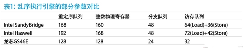

仍有落后 新一代GS464E之乱序执行引擎
尽管同为乱序四发射的框架,但从表1来看,GS464E的乱序执行引擎部分的基本参数相比Intel的Sandy Bridge仍有显著落后
首先,重定序队列(Re-Order Buffer,ROB)决定了乱序执行引擎能够从多大的指令范围内抽取指令级并行度、挑选不相干指令进行乱序执行。而整数物理寄存器数量决定了最多容纳多少次整数寄存器重命名,在这些参数上龙芯仍有较大差距需要追赶。
除此之外,龙芯在发射队列上还是选择了设计难度较小、容易提高容量、但是也容易导致资源配置不均衡的分离式发射队列设计AMD和MIPS历史上都曾使用过这种设计,在这种设计里面所有允许乱序执行的指令都是分类型分开存储的,比如整数指令存储在自己的独立发射队列中,浮点指令存储在另一个独立发射队列中,碰到整数密集型的程序把整数队列占满了之后,浮点发射队列可能是全空的。
与之相对的设计是集中式发射队列,集中式的发射队列设计复杂,极难大幅提高容量,但是所有的指令都存储在同一个地方,避免了空置的情况,这是与分布式发射队列不同的权衡。
在这种设计上,Intel已经浸淫多年,Intel的第一代乱序多发射微结构P6就是采用集中式发射队列,从Pentium4的Netburst开始改成了分布式发射队列,从Core开始又改回了集中式发射队列,并一直坚持至今,堪称是集中式发射队列设计的忠实拥簇。
在Core时代,Intel的集中式发射队列容量仅为32条指令,而AMD的K8所配备的分布式发射队列的总容量达到了60条指令,几乎多了一倍,但强大的Intel硬生生地将自己的发射队列容量逐年提高,终于在Haswell上实现了72条目的集中式发射队列和8发射端口的设计。在不存在并发条件限制的情况下,单单这一个集中式发射队列每周期就可以分派8条允许乱序执行的指令到各个执行单元,可谓是集中式发射队列的登峰造极之作
龙芯在论文中并未透露自己的分派宽度,但从发射队列和执行单元的配置来看,笔者估计可能在4~6条指令之间。

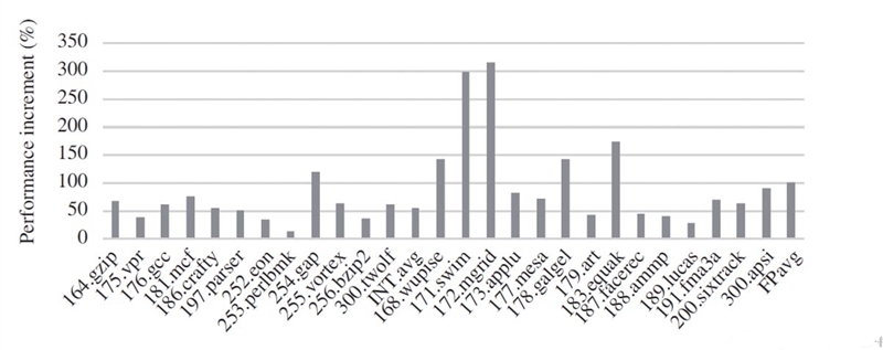

从更为可靠的SPEC CPU 2000测试来看,相对于上代龙芯3A,GS464E的处理器性能在一些子项测试中的提升幅度可达到最高300%以上

而从最新公开的测试数据来看,在同位1GHz频率下的环境里,GS464E架构的性能已经在浮点性能上超过AMD FX -8320,接近采用Sandy Bridge核心的Core i5 2300

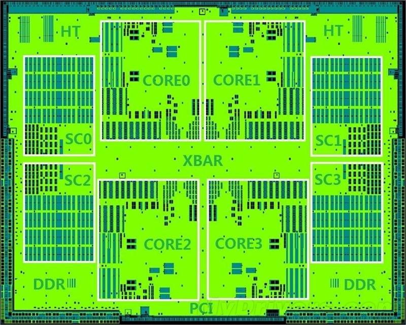

在这个Victim Cache之下,还有最后一道被称为SCache的片上共享三级缓存,这一级缓存仍旧是16路组相连,每个SCache模块是1MB大小,四个核心的SCache模块拼接起来就是4MB。一般而言末级缓存系统都是切分多个Bank之后通过挂接到Crossbar上,各个独立核心通过Crossbar访问共享的末级缓存。龙芯将SCache直接挂接到GS464E核心外,可能说明龙芯已经采用了一些NoC(Network on Chip)的设计思路,在为未来扩展多核、众核做准备。

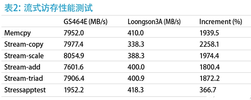

从表2可以看到,龙芯GS464E号称访存性能即内存性能提高了10~20倍。据悉前代龙芯过于注重核心微结构,内存控制器设计则过于轻视,甚至连突发传输模式的支持都没有做好,因此内存性能非常低下。而这一次流式访存性能暴涨则也是因为修正了内存控制器的bug,同时加上了激进的多级预取机制的结果。以Memcpy和Stream-Copy两个测试子项来看,龙芯的内存控制器在操作双通道DDR3-1000时,在局部性较好的流式访问上距离Ivy Bridge + 单通道DDR3 1333的平台还有20%左右的差距。

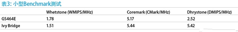

同时龙芯公布了Whetstone,Coremark,Dhrystone等几个小型benchmark的测试结果,如表3所示。一般来说这几个测试结果的可信度不如Spec,PARSEC等大型测试程序。但是这种小型测试能够轻松地在龙芯RTL测试平台上运行,该测试平台可以给定静态时序分析结果,并通过RTL代码仿真一颗芯片,而无需流片,使用更加方便。

龙芯3A2000/3B2000的设计版图

在其他程序测试中,GS464E处理器架构在分支指令较多的Dhrystone,以及少量访存操作的Coremark等测试中有40%以上的性能提升。

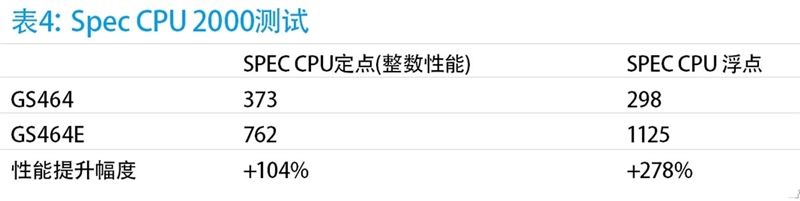

所幸龙芯还公布了Spec CPU 2000的测试结果,如表4所示目前GS464E在1GHz频率下的整数性能得分为762,相对上一代涨幅104%左右,浮点性能达到1125分,提升幅度更加惊人,达到278%。其整体性能已经非常接近同为1GHz频率,采用Sandy Bridge核心的Core i5 2300。
若以Spec CPU 2000的初步测试结果作粗略估计,龙芯的IPC还是比较乐观的,但从另一面看龙芯还不能提前开香槟庆祝。从最新披露的消息来看,基于GS464E架构的龙芯处理器主要有3A2000、3B2000两种。其中龙芯3A2000为单路四核桌面版本,龙芯3B2000则是支持双路八核、四路十六核的服务器版本。
由于是新架构的第一版产品,制造工艺仍旧是40nm,主频只有1GHz左右。考虑到频率只有当今Intel、AMD处理器的1/3,因此新一代龙芯处理器总体的绝对性能大约仅为Haswell的20%~30%左右。何时能采用更先进的28nm工艺生产,能否在新架构上大幅提升工作频率?还是一个大大的问号,龙芯仍有比较长的路要走。
