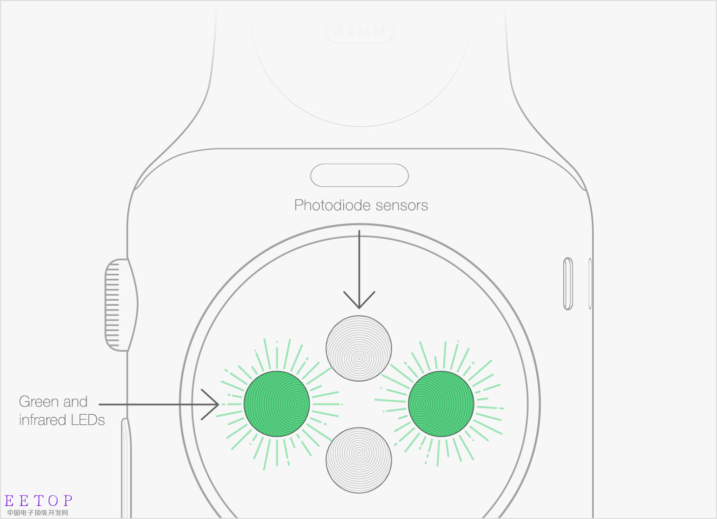

在苹果的一项专利中,它们描述了一种新方法来强化心率感应的效果。众所皆知,苹果使用的是 LED 光测器,透过打绿光在皮肤上、借由血液的吸收量差异来计算心跳的频率,因此,这个专利的内容便是透过更细致地分辨心跳的频率、或是血液的组成,来分辨使用者的身份,换言之,就是透过心率,来达成与 Touch ID、虹膜辨识相同的效果。
Apple
▲ Apple Watch 的心率感应器示意图。(Source:苹果)
