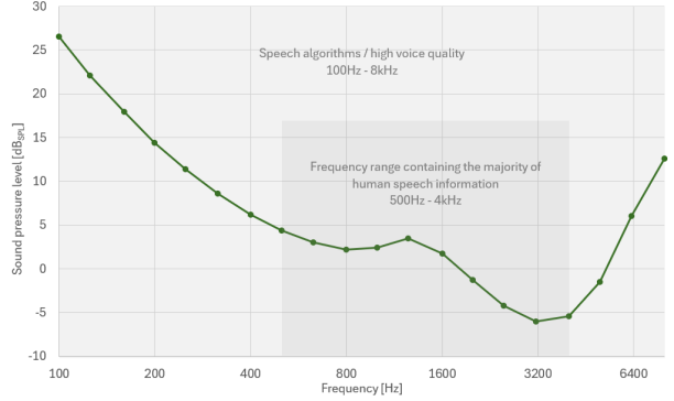

从科学的角度来看,人耳基于两个关键因素来感知音频信号:频率和声压级。声压级(SPL)以分贝(dBSPL)为单位,表示围绕环境大气压振荡的声压幅度。100dBSPL的声压级相当于割草机或直升机发出的巨大噪音。声压级范围内的最低点(0dB)等效于20µPa的声压振荡,这代表具有最佳听力的健康年轻人在1kHz频率下的听力阈值。所有与语言有关的人类声音都属于100Hz8kHz的频段。根据ISO 226:2023 标准,相应的人类听力阈值如图1所示。
1:听力阈值:根据ISO 226:2023,人在重复试验中做出 50%正确检测反应的声级
如图1所示人耳对 500Hz6kHz 范围内的频率特别敏感。这些频率上的任何频率平衡问题都会对声音和乐器的感知质量产生重大影响。500Hz4kHz 之间的频率包含了人类语音中影响语音清晰度的大部分信息。具体来说,2 kHz 左右的频率尤为重要。5kHz10kHz 的频率对音乐非常重要。这些频率为声音增添了 "活力 "和 "亮度"。然而,这些频率包含的语音信息相对较少,只有咝声,即 "zhi""chi"和 "shi"等词开头的嘶嘶声。降低 6-8kHz左右的咝声会对语音清晰度产生不利影响。

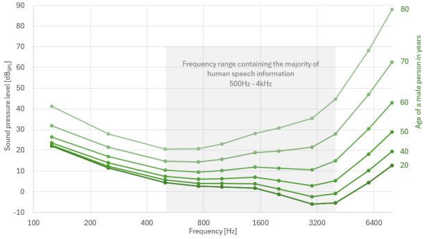

我们大多数人都知道,人类的听力阈值会随着年龄的增长而下降,如图 2 所示。
 2: 该图显示了不同年龄段本体正常的男性在单声道耳机聆听条件下的听阈衰减情况。请注意,女性也有类似的图表,其听力衰减程度随年龄增长而略有降低(ISO7029:2017
值得注意的是,即使是轻度听力损失(大多数人的听力损失发生在4050岁之间)也会对个人生活产生重大影响。例如,患有轻度听力损失的人在嘈杂的环境中跟不上集体谈话可能会遇到困难。此外,他们还可能错过重要的听觉提示,如警告信号或警报。

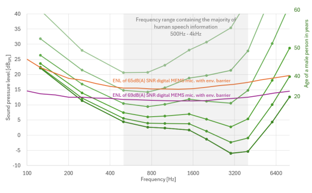

请参考图 3两种MEMS麦克风等效噪声级ENL曲线与人类听力阈值的直观对比。
 3:中端和高端MEMS麦克风的1/3倍频程等效噪声级ENL与典型男性听力阈值的比较
红色线条的是信噪比为65dB(A)的麦克风的等效噪声级ENL曲线,麦克风集成了防尘设计。相应的MEMS麦克风目前已用于多家供应商生产的多款高端智能手机中。
下面的紫色线条表示英飞凌最新高端数字麦克风的等效噪声级ENL曲线,该麦克风具有创新的防护设计,可实现防尘防水效果。这款麦克风代表了当前的技术水平,今年才在高端平板电脑上发布。我们预计,到今年年底,性能相当的麦克风将出现在高端智能手机上。值得注意的是,将麦克风的自噪声降低 5-10dB是一项重大成就,特别是考虑到声压是使用对数刻度来表示的。
虽然英飞凌在降低高端MEMS麦克风的自噪声方面取得了显著进展,但与人耳相比,麦克风在辨别低声压级的能力方面仍有很大差距。尤其是2kHz附近,对于确保人类听众获得高水平的声音清晰度至关重要。年轻人的听觉能力与英飞凌最先进的麦克风之间的差距超过12dBSPL。与目前高端手机中使用的麦克风相比,差距明显更大,达到17dBSPL。需要再次指出的是,这一评估仅考虑了MEMS麦克风的自噪声,并未考虑音频链中会进一步降低整体性能的额外噪声源。
目前MEMS麦克风技术的局限性在包含大部分人类语音信息的频率范围(500Hz - 4kHz)内最为明显。即使是市场上最先进的MEMS麦克风,其声音理解能力也只能达到60岁老人的水平。根据现有数据,可以合理地预计,使用最新MEMS麦克风技术的人工智能虚拟助手将出现与老年人类似的听力障碍,特别是在需要在嘈杂环境中或远距离跟读对话的情况下。
