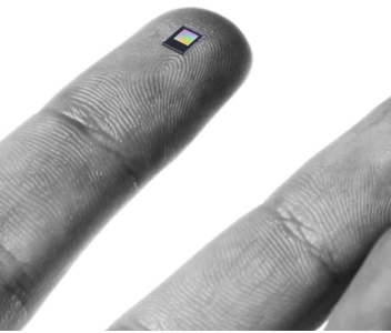

20231020日,中国上海——领先的神经拟态视觉传感公司普诺飞思(Prophesee)今日宣布,推出业界首款专为超低功耗边缘视觉设备集成设计的 Metavision® 事件视觉传感器 GenX320。该新品为Prophesee第五代Metavision 传感器产品,采用尺寸为 3x4mm 的裸片。GenX320的推出将 Prophesee开创性的事件视觉技术平台的应用范围拓宽,扩展至快速增长的边缘市场领域,覆盖 AR/VR 设备、可穿戴设备、游戏、机器人、笔记本和平板电脑、物联网设备等。
Prophesee Metavision® 事件视觉传感器 GenX320裸片尺寸
