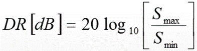

         图像传感器的动态范围是汽车成像中的一个关键指标。什么是动态范围?维基百科定义,动态范围(Dynamic Range)是可变化信号(例如声音或光)最大值和最小值的比值。
         可变化的信号S有多种,对一帧图像而言,S的最小值为1,最大值受限于数据带宽,即数据能够存储的最大值。一张8位的灰度图,最大值255,此时理论上的动态范围就是48dB,10位图像动态范围可到60dB,20位图像动态范围120dB。

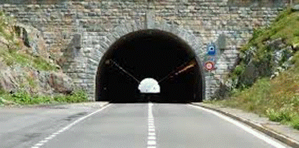

         图像的动态范围和场景的动态范围,大多数情况是不一致的。
         场景的信号S不是图像的灰度值,它是场景发射光线的亮度。可以理解为S最大值是场景中最亮部分的亮度,S的最小值是场景中最黑部分的亮度。它与图像动态范围相关但不相等。同时图像的后处理通常会把线性数据压缩为非线性输出,这也会放大图像数值和场景动态范围的差异。
Figure 1宽动态典型场景

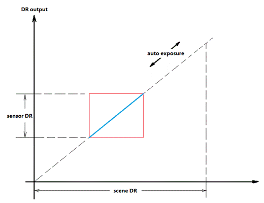

         如果把场景的亮度作为横坐标,图像传感器输出的数据作为纵坐标,我们就得到图2所示的sensor输出和场景的动态范围映射关系。图像传感器把一定亮度范围的场景采集并映射为自己的输出,如图中红框所示。
Figure 2 场景到sensor的动态范围映射
         图像传感器实际动态范围通常比场景的动态范围低,传感器的能力只能采集红框对应横坐标内场景的亮度范围。红框的位置需要动态调整移动,以适应场景亮度的变化,这是成像算法中自动曝光(auto exposure)模块的任务。

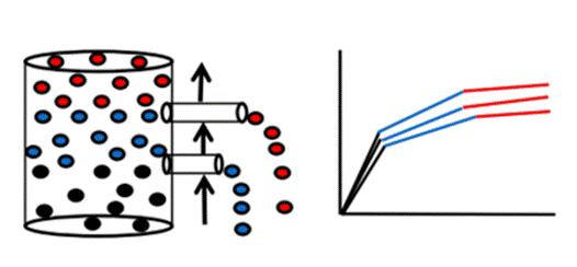

         第一个是动态改变像素的灵敏度扩充动态范围。如图3所示,图像传感器对场景亮度的映射变成非线性,随着环境亮度增加,像素灵敏度逐渐下降,灵敏度从亮度的线性函数变成分段函数。如下图所示,电荷积累分成三段,亮度低时灵敏度高,对应黑色电荷,然后亮度中等灵敏度也中等,对应蓝色电荷,最后亮度最高灵敏度最低。从坐标图中可以看到,此时像素的势阱容量即纵坐标不增加,但映射的场景亮度范围即横坐标可以明显加大,实现了增大动态范围的目标。
         安森美(onsemi)的车用图像传感器产品线早期推出过30万像素的可变灵敏度sensor,就是基于此类技术,这个技术的最大挑战在于它改变了像素的灵敏度特性,让线性特性的灵敏度变成非线性,而这个折线的形状对电压、温度和曝光时长敏感,一致性差,动态范围扩展能力有限,只能勉强用于大尺寸像素黑白图像的传感器。目前这类技术已经逐渐被市场淘汰。
Figure 3 非线性化扩充动态范围
