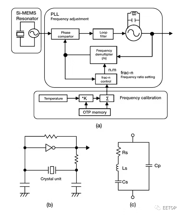

图 1a和1b显示了 MEMS 振荡器和晶体振荡器电路的框图。MEMS 振荡器更复杂。除了微机械硅谐振器外,其数字电路还包括一个锁相环 (PLL) 来确定和控制频率。
1. MEMS振荡器和晶体振荡器电路框图显示了解决方案之间的差异。
相比之下,晶体振荡器非常简单,并且在很大程度上依赖于非常高的Q值石英晶体谐振器作为唯一的频率确定元件,如图1c所示。

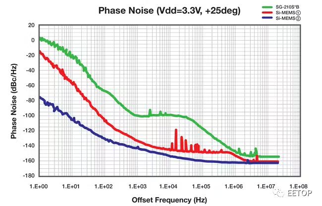

图 2比较了 MEMS 和石英晶体振荡器的相位噪声。虽然 MEMS 可以在稳定性方面做得非常精确,并在相位噪声和抖动性能方面不断提高,但它们在静态相位噪声、抖动和其他一些短期稳定性参数方面永远不如石英。
2. 石英晶体振荡器与两个等效MEMS 振荡器的相位噪声比较
石英晶体振荡器固有的一个好处是它们的Q值高得多,这会导致较低的相位噪声和较低的抖动。因此,在很重要的应用中,石英仍然占据主导地位。此外,改进的 MEMS 相位噪声和抖动性能总是以更高的功耗为代价的。

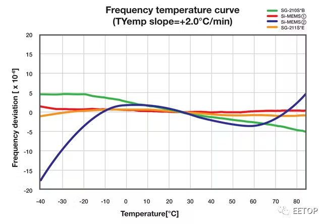

图 3和图 4说明了 MEMS 和石英振荡器之间最重要权衡背后的原因。图 3显示了与同类 MEMS 器件相比典型石英振荡器的频率与温度性能。该图的第一印象可能是 MEMS 振荡器实际上表现出更好的频率与温度性能。

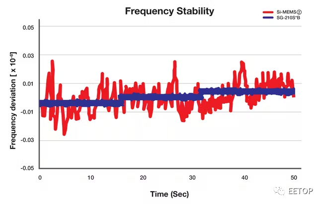

然而,经过仔细检查,图 4显示,随着时间的推移,每当分频比切换以补偿温度变化时,MEMS 振荡器就会出现频率跳变。高Q值石英晶体具有固有的稳定和平滑曲线。
4. MEMS 频率稳定性表现出与晶体不同的频率跳跃。
MEMS 谐振器可以进行数字校正以达到几乎任何级别的稳定性。然而,这是以增加功耗为代价的。此外,它在每个短周期内始终会有微频率跳跃,必须通过数字方式将其校正回所需的稳定性水平。
MEMS 谐振器曲线不平滑,因为数字校正引起的抖动导致它有大量小的频率跳跃。如果使用更大的功率,可以减少抖动,但永远不会消除。这就是导致 MEMS 时钟具有比石英晶体振荡器更差的相位噪声和抖动的原因。
