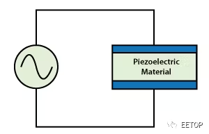

1. 体声波谐振器包括夹在两个电极之间的压电材料。
体声波谐振器是一种微机电系统 (MEMS),由夹在两个电极之间的压电材料组成(图 1)。这种材料可以将电能转化为机械声能,产生可靠的振荡,从而实现高频时钟输出。

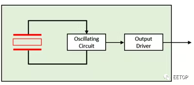

与 BAW 实施相比,对石英谐振器的回顾有助于说明它们的一些缺点。图 2说明了一种实现石英振荡器的方法——结合石英晶体、振荡电路和输出驱动器。
2. 一个简单的石英振荡器的输出频率取决于晶体(红色)的选择。
设置简单,启动时间快,但其频率完全取决于所选晶体——改变频率需要更换晶体,因此您需要为每个感兴趣的频率储备不同批次的晶体。此外,这种振荡器很少在超过大约 50 MHz 的基频下工作,因为更高频率的晶体难以制造。

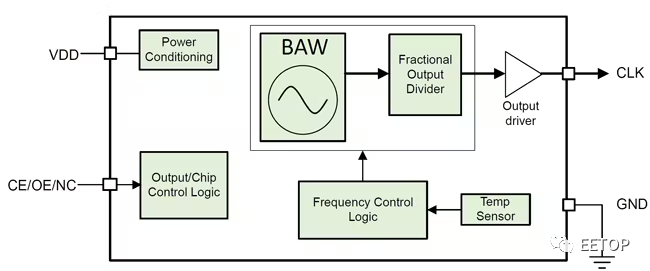

图 4显示了一个带有集成 BAW 谐振器的振荡器,该谐振器取代了外部晶体。与图 3的电路一样,小数输出分频器根据存储在存储器中的编程值生成所需的频率。TI可以采用四引脚或六引脚封装(分别用于单端和差分输出)制造此类设备。
4. 具有单端输出的 BAW 振荡器适合四引脚工业标准封装。
每个这样的设备都将其电路集成在采用深亚微米工艺技术设计的基础芯片上。位于同一位置的传感器持续监控温度变化,信号处理算法使用存储在非易失性存储器中的校准系数将频率保持在 ±10 ppm 预算范围内。低抖动低功耗小数输出分频器可实现温度补偿,同时对相位抖动的影响极小。除了温度稳定性外,该器件还提供良好的相位噪声性能,差分输出版本将抖动限制在 125 fs。
基于 BAW 的设备包括内部低压差稳压器 (LDO),以提供改进的 PSNR。它还符合 MIL-STD-2007 Condition A 和 MIL-STD-2002 Condition A 对冲击和振动的要求,振动引起的频率偏差限制在 1 ppb/g 左右。与石英振荡器相比,这几乎是一个数量级的改进。

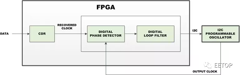

对于需要从串行数据流中恢复时钟信号的应用,串行可编程谐振器可以用作基于 FPGA 的时钟数据恢复 (CDR) 电路中的数控振荡器。
如图 5所示,FPGA 逻辑实现了数字鉴相器和数字环路滤波器。后者通过2 C接口将控制字写入可编程振荡器寄存器。然后振荡器根据这个环路滤波器控制字调整它的输出频率。跟踪恢复时钟所需的频率调整通常以百万分之一来衡量(例如,小于标称值的 ±50 ppm)。
5.数控可编程振荡器服务于FPGA中实现的CDR电路。
