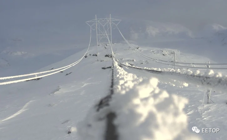

在极端气候下,防止电网损坏如此困难的一个原因是,可能影响电网的变量太多。一些有限的例子包括大风导致电线舞动,冰块堆积的重量将线路拉下,空气中的盐度导致线路之间的闪失和故障。同时,这些天气事件最有可能发生在难以或不可能直接监测线路的偏远地区。

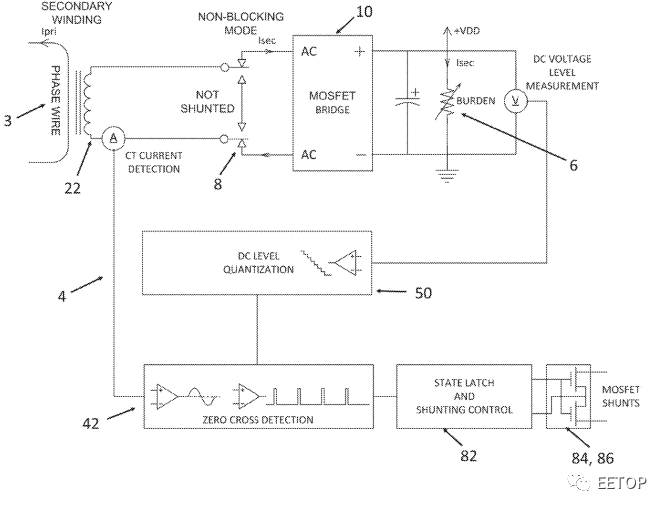

美国专利US 2020/0373850 A1中所述Valtýsson的发明是一种高效感应系统,用于从交流输电线路产生直流电输出。该架构由围绕单根初级导线的多个次级绕组组成。
每个次级绕组连接到下游的异步MOSFET整流桥,进行高效的AC/DC转换,其输出可以相加以产生所需的输出轨值。每个绕组也有相关的控制电路,以选择性地消除绕组对输出的贡献,从而实现对输出功率的精确和动态控制。
单个次级绕组的系统架构。图片来自美国专利US 2020/0373850 A1
Valtýsson在描述该系统时说,使用MOSFET作为整流器是一个重要的选择。
我们的整流器不使用固有0.7 V压降的二极管,而是使用MOSFET,该MOSFET仅在通道电阻(通常低于3 mΩ)上具有损耗。正因为如此,我们的效率几乎达到98%,这使我们能够在几乎没有热量产生的情况下实现高功率转换。

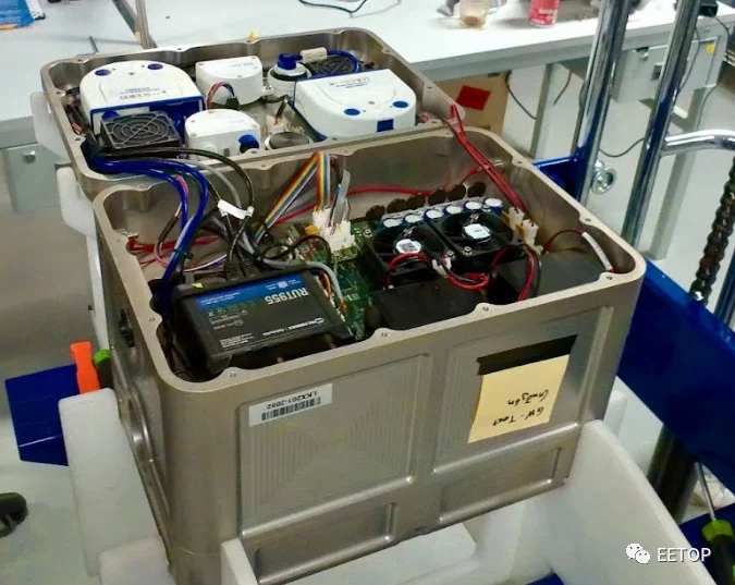

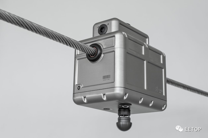

MULTI 是该公司的旗舰产品,可用作高性能线路监控设备。该设备夹在传输线导体周围,集成了各种传感器,可为电网操作员提供线路数据,例如线路电流、倾斜、滚动、飞驰、振动等。此外,该设备集成了环境传感器,可跟踪盐度、表面污染、环境温度、湿度、气压和风等数据。
在MULTI中,这些设备集成了用于捕获生产线照片和视频的摄像头。SURV通过结合热像仪和光学红外热像仪来增强MULTI,此外还可以探测野火。
LKX-MULTI内部一瞥。图片由Laki Power提供

来自Laki Power线路监控系统之一的图像显示电力线结冰。图片由Laki Power提供
