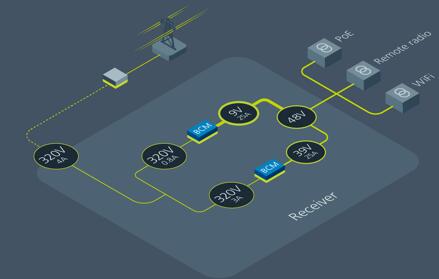

VoltServer 在终端接收器上使用 Vicor 小型化 BCM6123 固定比率母线转换器(0.99 x 2.402 x 0.286 英寸),高效转换能量包。Vicor BCM 采用几乎不需要电磁滤波器的专有、低噪声、高效率正弦振幅转换器 (SAC™) 拓扑。这可在符合 EMI 标准的同时,进一步缩小电源系统的占位面积并简化设计。
Vicor 紧凑型 BCM6123 固定比率母线转换器(0.99 x 2.402 x 0.286 英寸)位于终端接收器端,可将高压电源高效转换为各种负载。Vicor BCM 采用几乎不需要电磁滤波的专有、低噪声、高效率正弦振幅转换器 (SAC™) 拓扑。
Lowe 指出:“几乎不需要电磁滤波,因此我们可以让数字电流接收器非常紧凑,可将其安装在几乎任何地方。任何其它转换器都会产生更多的热量。也就是说接收器盒子需要显著增大,需要大量增加散热设施,最终会显著增加成本,而且在空间有限的地方也会增加安装难度。”
