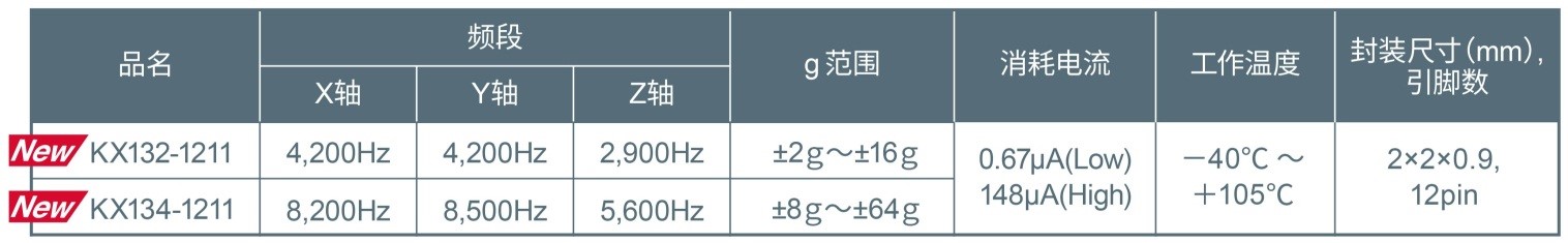

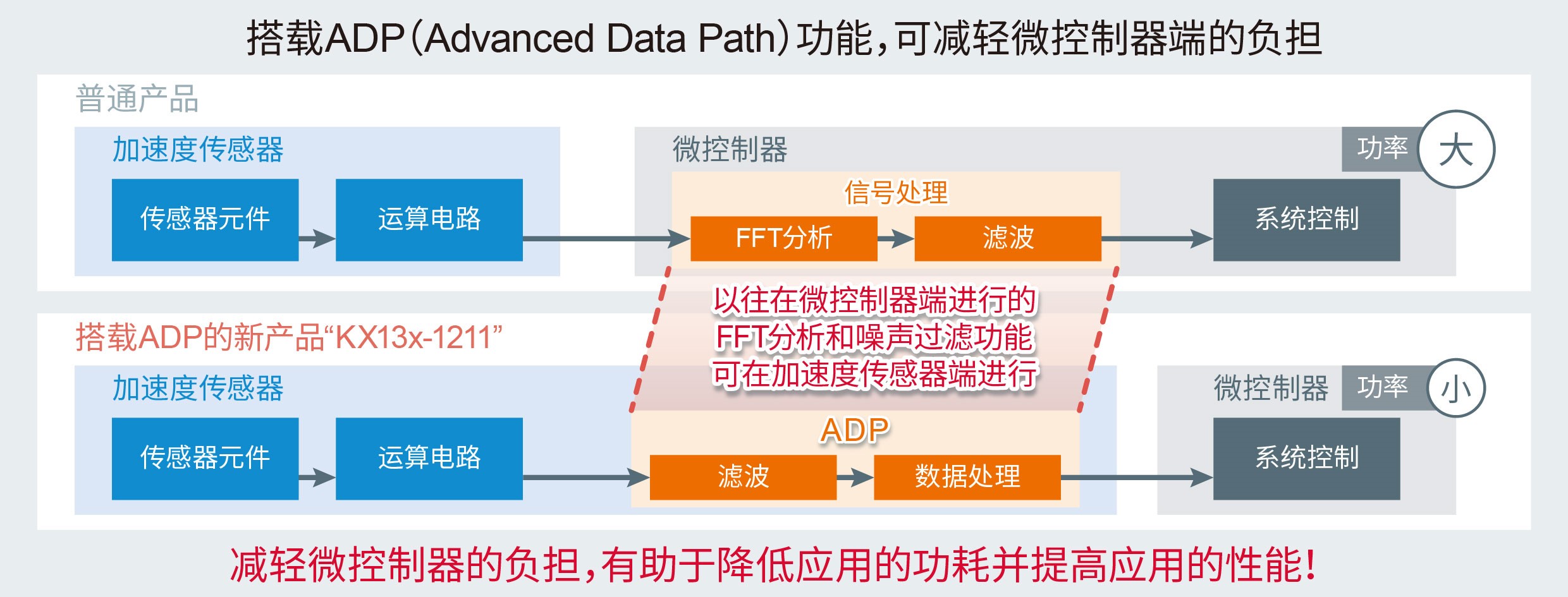

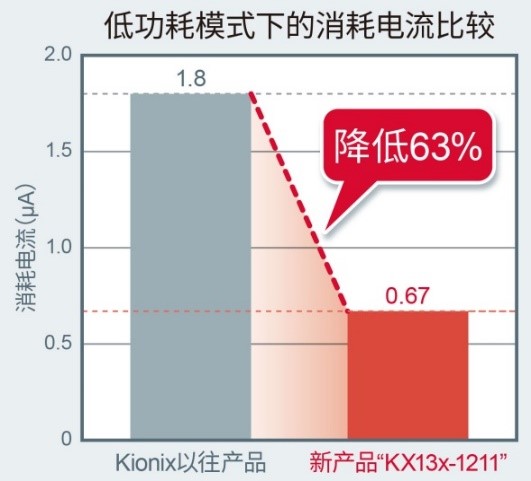

这两款产品是非常适合工业设备的电机振动分析等机器健康监测的三轴加速度传感器。搭载独有的Advanced Data Path(以下简称“ADP”),可在加速度传感器端灵活处理以往在微控制器端进行的传感器信号处理和噪声过滤,因此有助于减轻微控制器的负担、降低应用的功耗并提高应用的性能。另外,针对工业设备,可实现感应频段高达8,500Hz、加速度高达±64g的高加速度振动检测,工作温度范围也可提高至105℃。不仅如此,传感器单体消耗的电流不到Kionix以往产品的一半(低功耗模式时仅0.67µA)。此外,还配备了Wake Up功能和Back to Sleep功能,有助于进一步降低功耗,并支持可穿戴式设备等电池驱动设备的感应。

ADP是一种取代微控制器过滤功能的Kionix独创的新功能。具体而言,是由内置于传感器的多个可定制频率滤波器,组成具有高度灵活性的滤波器,从而消除不必要的噪声干扰信号,仅提取出所需的信号。另外,由于每个滤波器均可ON/OFF切换,因此应用起来非常灵活。以往在微控制器端进行的包括传感器信号FFT分析等在内的频率分析和噪声过滤功能,将能够在加速度传感器端进行,因此可灵活地传输所需数据,减轻微控制器的负担,降低应用的功耗并提高应用的性能。

KX132-1211可检测的频段高达4,200Hz、加速度(g)范围宽达±2g~±16g,高端产品KX134-1211可检测的频段高达8,500Hz、加速度(g)范围宽达±8g~±64g。另外,相比以往产品最高85℃的工作温度,这两款产品在高达105℃的环境下也可正常工作。产品阵容不仅支持高温工作,而且支持的频率和加速度检测范围广,因此非常适用于工业设备的电机振动分析等机器健康监测用途。

与Kionix以往产品相比,这两款产品的消耗电流不到一半(低功耗模式时仅0.67µA)。而且,还新配备了加速度检测时从休眠模式自动启动的Wake Up功能,以及当一定期间内未进行加速度检测时使微控制器切换至节能模式的Back to Sleep功能,可进一步降低微控制器端的功耗。这样,不仅加速度传感器的功耗更低,还可降低微控制器的静态功耗,使应用整体的工作效率更高,有助于可穿戴式设备和汽车智能钥匙等电池驱动应用的长时间运行。
