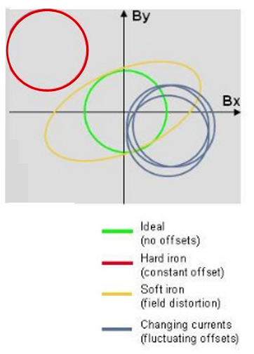

在实验室外,所谓的地球恒定磁场的刚性磁线不断被各种物体修改,如门框、桌子、椅子和其他金属物品。基于其特定磁特性,这些物体通过称为硬铁和软铁扭曲的现象改变其周围的磁场。
图1 罗盘误差的来源:外部磁场
诸如NdFeB、AlNiCo等硬磁材料(“硬铁”)引起高残余B场或“磁记忆”,而软磁材料(“软铁”)则通常是诸如铁(Fe)、镍(Ni)等材料及其合金。
当磁力计用于设备中时,硬铁扭曲由产生磁场的物体造成,例如扬声器内的磁铁,由此导致传感器输出中称为“恒定偏移”的偏差,然后需要对其进行补偿。另一方面,软铁扭曲则是由“被动”影响或扭曲其周围磁场但自身不一定产生磁场的物体造成的,例如存储卡插槽、电池、无线天线、门窗框架和各种其他周围环境中的标准对象。这种类型的扭曲改变了磁球的实际形状,并且很大程度上取决于材料相对于传感器和磁场的定位。

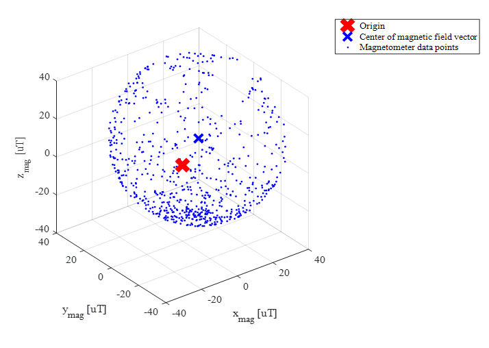

该图案可描绘出由磁性扭曲而变形的磁球部分。从获得的坐标可以非常精确地估算磁球变形,以导出所需的校准系数。使用该方法估算的偏移将用于补偿来自外部环境的硬铁扭曲。
图7 没有偏移补偿的传感器数据
图8 有偏移补偿的传感器数据
