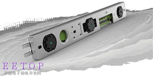

Intel RealSense 400(来源:Intel)为了克服多数难题,最新iPhone X的Face ID使用了IR深度感测技术,与英特尔(Intel) RealSense相机中所用的技术类似。最新iPhone的脸部识别使用IR传感器和光线来取得脸孔的3D影像,一开始先用IR泛光照在脸上,接着IR点阵投影器会在主体的脸上投射30,000个点,再由IR相机撷取IR影像,然后再与装置上储存的脸部识别资料作比对。
相较于单纯的外观型脸部识别系统,这类使用IR深度感测的脸部识别系统更准确。系统使用深度感测,因此不会被相片蒙骗,另外,Apple声称,Touch ID的人脸误判率为50,000分之一,Face ID更低至1百万分之一。加上IR光线并不在可见光频谱内,因此不会受低光源或明亮日光等突发的环境光线条件影响。
