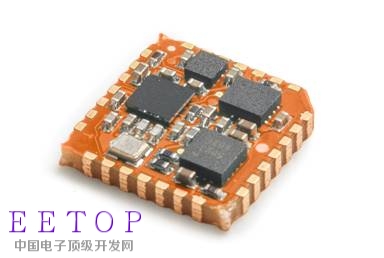

Xsens现已拓展其MTi产品系列,推出了微型惯性导航系统(INS)模块 MTi-7。该模块使用来自外部全球导航卫星系统(GNSS)接收器的输入数据,提供精确、实时的定位、速率和方向数据流。
MTi-7 模块设计简洁,尺寸仅为 12 mm x 12 mm,质量低于 1 克,功耗在 100 毫瓦以下,是空间或功率受限设备(如无人机和无人飞行器[UAVs])以及自主或遥控测绘和成像设备的理想选择。
MTi-7 在高达 800 Hz 的输出数据速率下运行,延迟低至仅 2 毫秒,支持动态功能的实时操作,如飞行控制和相机稳定。该模块还提供定位和速率输出,适合智能农业和机器人技术等行业的自主地面车辆导航。
MTi-7 的高性能源自于Xsens研发的先进传感器融合算法,可同步模块内置加速计、陀螺仪和磁力计的输入信息,以及来自外部 GNSS 接收器或气压计的信号。原始传感器信号在 MTi-7 模块中进行高速结合和处理,以生成实时数据流,展示设备的水平和垂直位置、速率、翻滚、俯仰和偏航。此用户友好型数据流可通过标准 I2C、SPI 或 UART 接口应用于主处理器上。
