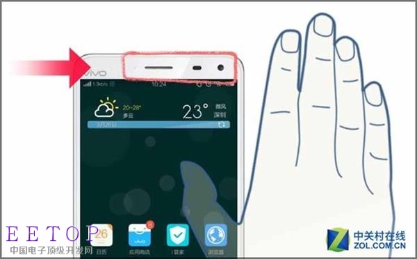

利用前置摄像头/传感器实现的隔空操作
无论是自动调节屏幕显示的明暗程度,显然低估了这两位“元老”的实力,在厂商绞尽脑汁想差异化时代的初期,这两个传感器也被赋予了很多“智能”的功能,比如利用它们和前置摄像头一起实现一些解锁、挂断电话等的隔空操作,但一直以来由于使用习惯和准确度的问题,流行程度一般;不少人还会像上车就关掉汽车的发动机启停技术一样买到手机就先把这些“智能”功能关掉……

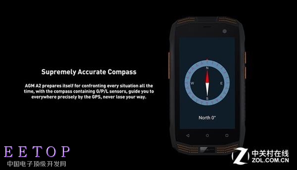

除了前面介绍的几款之外还有其它方面,像是陀螺仪,温度传感器,压力传感器等等。陀螺仪从三轴到六轴,加上苹果iPhone的宣传也被用户所熟悉。它的能力更强大,可以视为包含重力/方向等传感器。简单来说,重力传感器是判断感知线性的动作,方向传感器则是感知角度,而陀螺仪则是一个立体空间的感应,它可以更好的感知偏转的动作并测量或重构出完整的3D动作,而其它几个传感器比较单项一些。

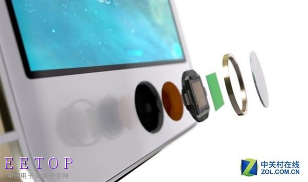

指纹识别模块是通过特定的感应模组实现对于个体指纹特征的识别。简单来说,每一个指纹手机都会拥有一个指纹识别模块,通过该模块将用户的指纹收集并转化成数据,存储在手机存储的特定区域,在使用的时候进行调用,而不同的指纹识别技术收集指纹的方式也有所不同。
根据收集指纹的方式不同,指纹识别模块目前主要分为光学式指纹模块电容式指纹模块射频式指纹模块
以目前最普及的电容式指纹模块为例,是利用硅晶元与导电的皮下电解液形成电场,指纹的高低起伏会导致二者之间的压差出现不同的变化,借此可实现准确的指纹测定。该方式适应能力强,对使用环境无特殊要求,同时,硅晶元以及相关的传感原件对空间的占用在手机设计的可接受范围内,因而使得该技术在手机端得到了比较好的推广。

电容纹识别模组主要由芯片、“蓝宝石”、金属环、软板、载板等组成,其中芯片也就是传感器部分,而“蓝宝石”负责作为保护层(有厂商选择其他材料做为保护层,成本相应会降低),金属环作为指纹识别的触发装置。

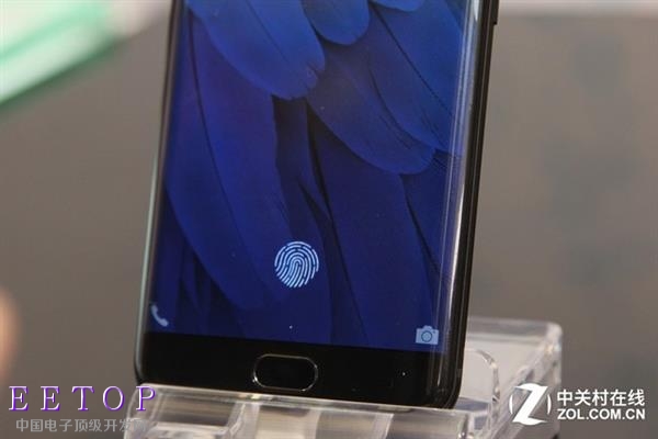

而时下智能手机全新的设计趋势,比如全面屏、防水等对指纹识别传感器提出了新的挑战,其中全面屏的设计要求机身正面无开孔、无实体按键的存在并且防水,而背部一体化和美观的要求也对机身背面无开孔提出的需求越来越高,因此高通不久之前推出了第二代超声波指纹传感器,能透过厚至1200微米的OLED显示屏实现指纹的扫描、录入和匹配,而面向玻璃和金属的指纹传感器能够透过厚至800微米玻璃面板和厚至650微米铝材质外壳实现扫描,在上一代400微米的玻璃或金属穿透能力之上实现提升。
手机上传感器那么多 你认识几个?
高通屏下超声波指纹
不过目前高通第二代超声波指纹传感器依然仅限于适配OLED屏幕,而对于厚度更高的LCD屏幕来说依然无能为力。第二代超声波指纹识别传感器仍然继承活体识别等安全功能,Seshu提到高通第二代超声波指纹传感器不仅能够适配高通骁龙平台,也能适配其他平台,但前者能得到高通原生提供的安全保障。

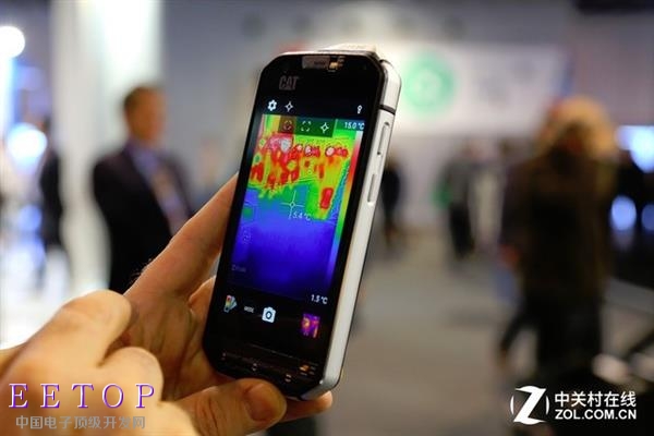

户外品牌CAT就曾在去年MWC推出过一款“热成像”机型,该机的特别之处在于其内建的前视红外热独立成摄像头,搭配其中的热图像传感器能够产生实时热图像,测量表面温度,适合救援任务,在烟雾环境中使用并可并检查轮胎的温度。除此之外该机还可在5米水深处待上一小时之久,还可以进行湿手指操作。
