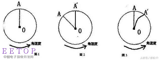

什么是科里奥利力?假设在一个逆时针转动的圆盘中央O点有个运动员(O点不动),要把篮球传给站在边缘A点的另一个运动员,当他沿OA直线方向投球后,A点的运动员会发现篮球向右偏转,最终落在A‘点。以转动的圆盘为参照系,篮球仿佛受到一股向右的力,从而发生偏移,这个力就称为科里奥利力。
