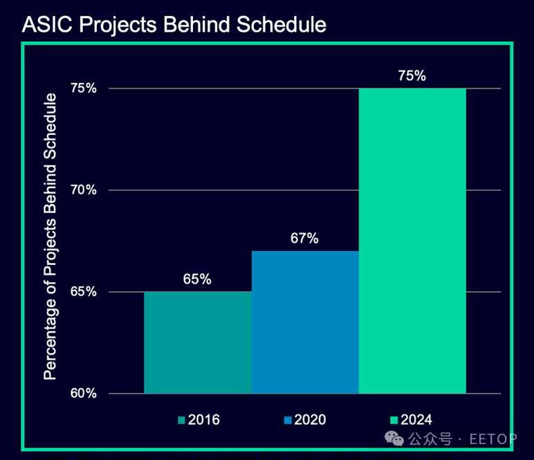

所有这些因素的综合影响在最新数据中得到了体现。西门子电子设计自动化(EDA)公司的首席验证科学家哈里・福斯特(Harry Foster)表示:“该行业在实现首次流片成功方面已处于历史最低点。从历史数据来看,这一比例通常在 30% 左右。两年前,从 2023 年到 2024 年,这一比例从 30% 降至 24%。而这次下降到了 14%。这是一个数据点。另一个数据点是,从历史上看,大约三分之二的项目会延期。现在这一比例上升到了 75%。”

图 2:复杂度不断增加,再加上生产效率差距,正在延长芯片制造的时间。
来源:西门子 EDA / 威尔逊研究 / 设计验证大会(DVCon)

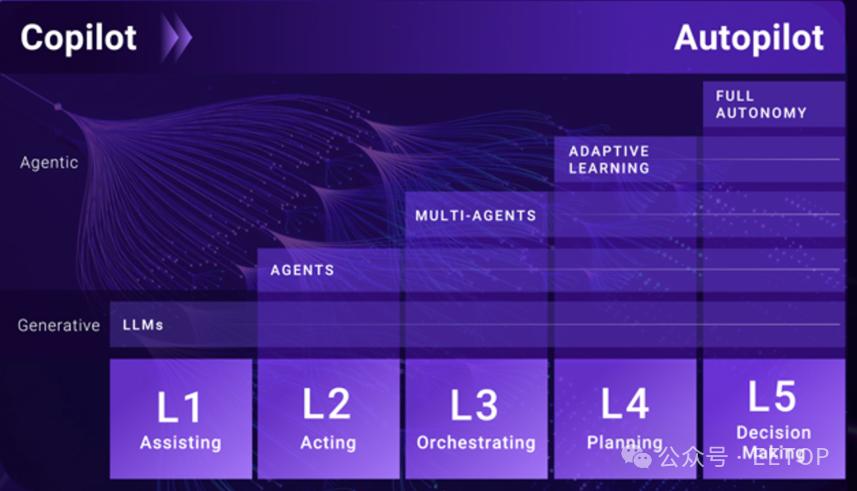

新思科技首席执行官萨辛・加齐(Sassine Ghazi)在新思科技用户大会(Synopsys User Group)的主题演讲中表示:“在生成式人工智能中,你有一个‘副驾驶’来协助和创造。通过我们与微软合作开发的‘副驾驶’技术,你拥有了一个工作流程助手、知识助手和调试助手。你可以以更快的速度培养初级工程师,对于资深工程师也是如此。他们可以以更现代化、更有效、更高效的方式与我们的产品进行交互。然后还有创造性的元素。我们在早期就与客户合作,从寄存器传输级(RTL)生成、测试平台生成到测试断言,在这些过程中你都可以有一个‘副驾驶’来帮助你创建部分 RTL、测试平台文档和测试断言。”
在某些情况下,生产效率已经从过去的几天提高到了现在的几分钟。但随着智能体人工智能(agentic AI)的推出,最大的好处还在后头,它从根本上提高了整个设计和验证流程的抽象层次。
加齐说:“随着人工智能的不断发展,工作流程也会随之改变。我们的利益相关者经常问我,什么时候我们能看到通过利用人工智能使 EDA 市场发生变化。我认为,除非工作流程发生改变,即你可以以截然不同的方式做某些事情,从而更快、更有效、更高效地交付产品,否则不会出现这种情况。现在,在智能体人工智能时代,智能体工程师将与人类工程师合作,以应对复杂度并改变工作流程。”
图 3:从生成式人工智能到智能体人工智能的演变。 来源:新思科技
