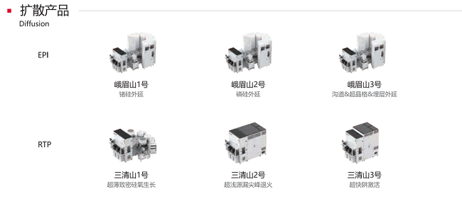

首先看扩散类产品,新凯来带来了EPI和RTP设备各三台。其中,EPI产品系列命名为“峨眉山”,RTP系列命名为“三清山”。
据介绍,新凯来推出的“峨眉山”系列是12英寸单片减压外延生长设备,采用创新架构设计,全面覆盖逻辑及存储外延等应用场景,支持向未来先进节点演进。此次带来的该系列前三款产品分别是针对锗硅外延、磷硅外延以及沟道&超晶格&埋层外延,能为相应的客户提供更好的支持。
“三清山”系列的头三款产品则是针对不同应用的RTP设备。当中“三清山1号”是12英寸单片栅极氧化/氮化设备,覆盖氧化/氮化/退火等逻辑及存储应用场景,具备精准温度控制和等离子体控制能力,支撑先进工艺持续演进。在实际应用中,能够为浅沟槽氧化,栅氧生长,高K材料退火,钛硅化物退火,ALD栅氧致密化等生产流程提供可靠的支持。
三清山2号则是12英寸单片超快尖峰退火设备,能覆盖尖峰退火/超快尖峰退火等逻辑及存储应用场景,具备大行程磁悬浮升降运动控制及背照式退火能力,支撑先进工艺持续演进。具体而言,则能为轻掺杂源漏退火,源漏退火,高K材料盖帽层退火等提供支持。
三清山3号则是12英寸单片均温/尖峰退火设备,能覆盖均温退火/尖峰退火等逻辑及存储应用场景,为深N阱退火,源漏退火,钴硅化物退火,镍硅化物退火等具备低热预算调控及超低温退火能力的工艺提供支持,支撑先进工艺持续演进。

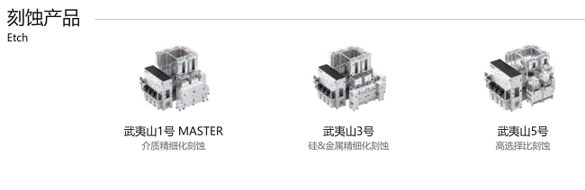

来到刻蚀产品线的武夷山系列,首批发布的同样也包括三款产品,分别是12英寸精细介质刻蚀设备武夷山1号 MASTER、12英寸精细硅/金属刻蚀设备武夷山3号以及12英寸高选择性刻蚀设备武夷山5号。
首先看武夷山1号 MASTER,这是一款电容耦合等离子体(CCP)干法刻蚀设备,腔室采用全对称架构设计,整机可配置6个工艺腔(PM),满足先进节点各类精细介质刻蚀场景需求。具体而言,这款设备能够为氧化硅、氮化硅、氮氧化硅等材料提供接触孔刻蚀、硬掩膜刻蚀和双大马士革工艺等支持。
武夷山3号为电感耦合等离子体(ICP)干法刻蚀设备,采用全对称、高流导架构设计,整机可配置6个工艺腔(PM),满足先进节点各类精细硅及金属刻蚀场景需求。具体而言,则能为硅、锗硅、氧化钛等材料提供栅极刻蚀、多重图形和鳍刻蚀等工艺支持。
武夷山5号则为自由基干法刻蚀设备,氧化硅及硅选择性刻蚀组合解决方案,采用单腔设计,整机可配置6个工艺腔(PM),能够为硅、锗硅、氧化硅和氮化硅等材料提供伪栅去除、无定形硅去除以及源漏极回刻等工艺支持,满足先进节点高选择性刻蚀场景需求。

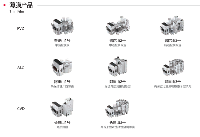

在本届Semicon China上,新凯来还带来了涵盖了PVD、ALD和CVD在内的三个系列共八款薄膜设备。其中,PVD设备命名为普陀山系列,首批推出了三款设备。ALD则命名为阿里山系列,首批同样包括了三款产品。命名为长白山系列的CVD产品则推出了两款新品。
首先看专注于PVD的普陀山系列产品。据介绍,普陀山1号是12英寸金属平面膜沉积设备,适用于逻辑、存储及先进封装等主流半导体金属平面膜应用场景,镀膜均匀性高,同时具备高产能与高稳定性。
普陀山2号则是12英寸中道金属接触层及硬掩膜沉积设备,适用于逻辑、存储等主流半导体中道金属接触层及硬掩膜等应用场景,颗粒缺陷低,同时具备高性能与高稳定性。
12英寸后道金属互连沉积设备普陀山3号则适用于逻辑、存储和先进封装等主流半导体后道金属互连场景,架构领先,填孔品质优异,支持向未来先进节点演进。
来到ALD方面,则包括了阿里山1号、阿里山2号和阿里山3号三款产品。其中,阿里山1号是12英寸高保形性介质薄膜原子层沉积设备,搭配五边形平台和Twin腔领先架构,覆盖先进逻辑/存储前中后段介质薄膜应用场景,满足图形化,超薄薄膜,超高深宽比gap fill需求,支持向未来先进节点演进。
阿里山2号则是12英寸介质刻蚀阻挡层薄膜沉积设备,具备单腔4-Station领先架构,适用于氮化铝和氧化铝等材料的先进逻辑刻蚀阻挡层薄膜应用场景,支持向未来先进节点演进。
阿里山3号则是12英寸高深宽比金属栅极原子层沉积设备,可全面覆盖逻辑和存储金属原子层沉积应用场景,具备创新架构和领先性能,多种工艺高度集成,金属栅极全场景覆盖,支持向先进节点演进。
长白山系列则是新凯来的PECVD产品线。当中,长白山1号是12英寸介质薄膜沉积设备,具备单腔4-Station领先架构,全面覆盖逻辑及存储介质薄膜多种工艺,支持向未来先进节点演进;长白山三号是12英寸高保形性&选择性金属薄膜沉积设备,全面覆盖逻辑和存储金属化学气相沉积应用场景,具备创新架构和领先性能,多种工艺高度集成,支持向未来先进节点演进。
