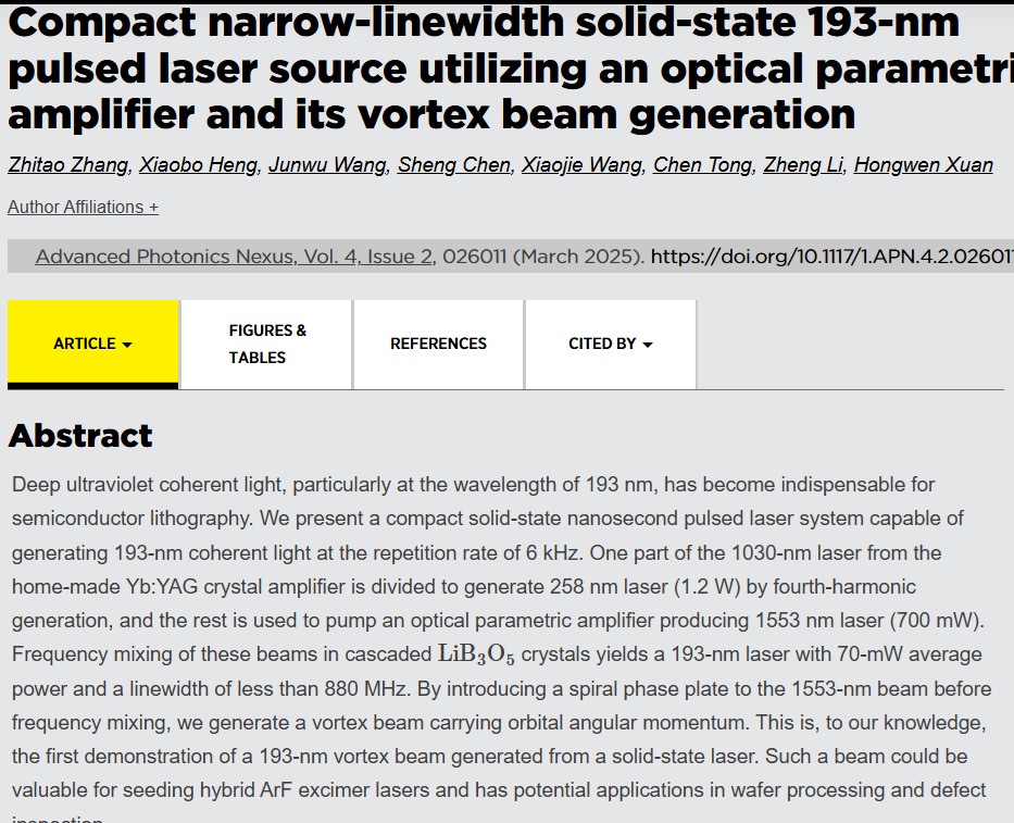

据国际光电工程学会(SPIE)报道,中国科学院(CAS)研究人员成功研发突破性的固态深紫外(DUV)激光,能发射 193 纳米的相干光(Coherent Light),该波长目前被用于半导体曝光技术。
论文已刊登在spiedigitallibrary.org

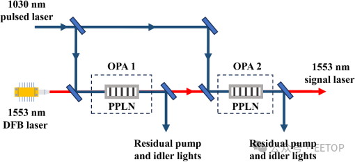

中国科学院开发的测试装置采用全固态方法产生193nm的光,完全避免使用气体的准分子激光。它先使用自制的Yb:YAG晶体放大器,产生1,030纳米的激光光束,随后该光束被分成两条光路,每条光路都经过不同的光学制程,以产生193纳米所需的组件。

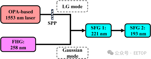

在第一条路径中,1,030纳米光束透过四倍频产生(FHG,Fourth-Harmonic Generation)转换成258纳米的光束。「四倍频生成」是种非线性光学制程,可将激光光束转换成原始波长的四分之一。
在第二条路径中,1,030纳米光束的另一半被用于泵浦光学参数放大器,产生功率为700 mW的1,553纳米光束。
这两个光束(258纳米和1,553纳米)之后在串联的三硼酸锂(LBO)晶体中结合,产生波长为193纳米的相干光,平均功率为70 mW,工作频率为6 kHz。中国科学院表示,测试系统的线宽窄于880 MHz,其光谱纯度性能可媲美目前使用的商用系统。
