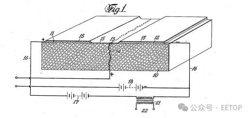

然而,Lilienfeld最为人所知的或许是他描述了一种与现代FET非常相似的设备的专利。该专利描述了一种使用硫化铜半导体材料的三电极结构。具体来说,它详细描述了:
  • 两个紧密间隔的金属电极之间的一层具有“单向导电性”的薄膜
  • 位于另外两个电极之间的第三个电极,用于施加静电力以控制电流流动
Lilienfeld1930年专利中的插图展示了一种控制电流的设备。图片由Espacenet提供
Lilienfeld提出硫化铜作为半导体薄膜的合适化合物,并描述了包括真空溅射在内的几种沉积方法。该设备在理论上通过在两个电极端子之间建立第三个电势来控制电流流动。
