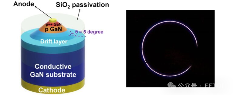

IMPATT二极管是独特的器件,它们在击穿状态下工作。对于GaN而言,边缘终端结构对于防止电场集中和过早器件击穿至关重要。在这项工作中,采用了5度斜角台面蚀刻来确保均匀雪崩,这在器件在未钳位感性开关测试期间的均匀电致发光中得到了验证。
5度斜角用于边缘终端和均匀雪崩电致发光

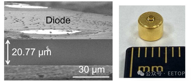

值得强调的是,开发高性能IMPATT二极管不仅需要满足雪崩要求,同样重要的是降低寄生电阻以实现高效高频操作,并增强散热以提高功率密度和器件可靠性。为了解决上述两个挑战,斯坦福大学团队与QuinStar技术公司合作,开发了体GaN衬底减薄工艺,并将二极管与IIa型金刚石散热片集成封装。
减薄工艺经过精心优化,将体GaN衬底从400微米减薄至20微米,同时保持二极管中的雪崩能力。总导通电阻降低了54%,泄漏电流保持最小,且击穿电压在减薄后保持不变。
采用特制的陶瓷柱作为封装,其中集成了金刚石散热片作为基底。该封装在W波段操作下提供了最小的寄生元件。金刚石散热片的采用使二极管能够承受高达2.65 MW/cm²的高输入功率密度而不发生烧毁。
20微米衬底厚度的GaN IMPATT二极管及全封装器件
