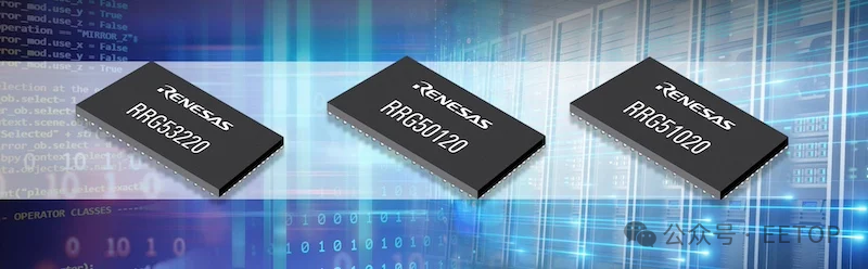

瑞萨推出完整的DDR5 MRDIMM芯片
瑞萨最近发布了业内首个第二代DDR5 MRDIMM完整芯片组解决方案。
瑞萨的第二代MRDIMM解决方案
该解决方案支持最高12800 MT/s的内存速度,针对需要大量内存带宽的人工智能和高性能计算工作负载。该解决方案包含三个关键组件:RRG50120多路复用寄存时钟驱动器、RRG51020多路复用数据缓冲器以及RRG53220电源管理集成电路(PMIC)。时钟驱动器缓冲主机控制器和DRAM之间的命令和地址信号,并且功耗比其前代降低了45%。数据缓冲器通过多路复用数据路径提高吞吐量,PMIC提供更高效的电源管理并提供电气过压保护。
根据瑞萨的说法,这些产品的组合相比第一代MRDIMM,内存带宽提升了1.35倍。预计将在2025年开始大规模生产。

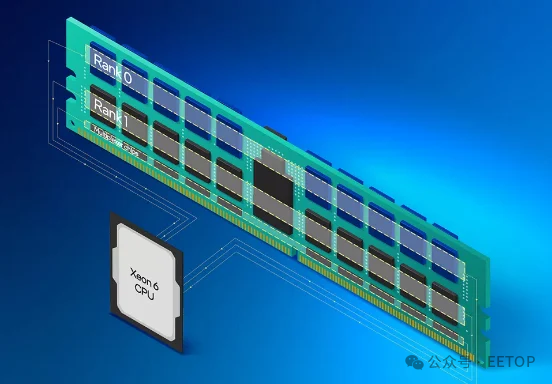

英特尔的MRDIMM技术提升Xeon 6性能
英特尔宣布,近期推出的Intel Xeon 6处理器将兼容MRDIMM技术。作为MRDIMM卓越性能的证明,独立测试表明,使用MRDIMMXeon 6处理器相比使用传统RDIMM的相同系统,性能提升了多达33%
Xeon 6 CPU将支持MRDIMM解决方案
尽管英特尔实施了MRDIMM技术,这些处理器仍将与现有的RDIMM基础设施兼容,无需更改形态因子或服务器配置。这样,英特尔确保数据中心运营商可以轻松地通过更换RDIMMMRDIMM来采纳新技术,而无需额外的硬件调整。这一整合还保持了Xeon 6处理器的先进功能,如可靠性和纠错能力。

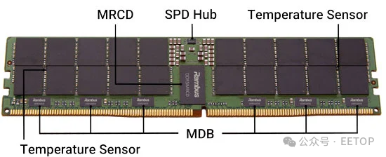

Rambus推出DDR5 MRDIMM芯片
Rambus最近推出了支持最高12800 MT/s数据速率的Gen5 DDR5 RDIMM和下一代MRDIMM芯片组。该套件包括Gen5 RDIMM的寄存时钟驱动器以及MRDIMM的多路复用寄存时钟驱动器和数据缓冲器。
DDR5 MRDIMM架构使用每个模块一个多路复用寄存时钟驱动器和十个多路复用数据缓冲器,以高效地多路复用内存通道。与此同时,Rambus的第二代PMIC提供高电流低电压输出,以优化功率效率并支持每个模块更多的DRAM
DDR5 MRDIMM概念图
DDR5 MRDIMM概念图
英特尔的解决方案类似,Rambus芯片组保持与现有服务器平台的兼容性,同时支持更高的MRDIMM,以增加在物理空间受限的情况下的内存容量。
