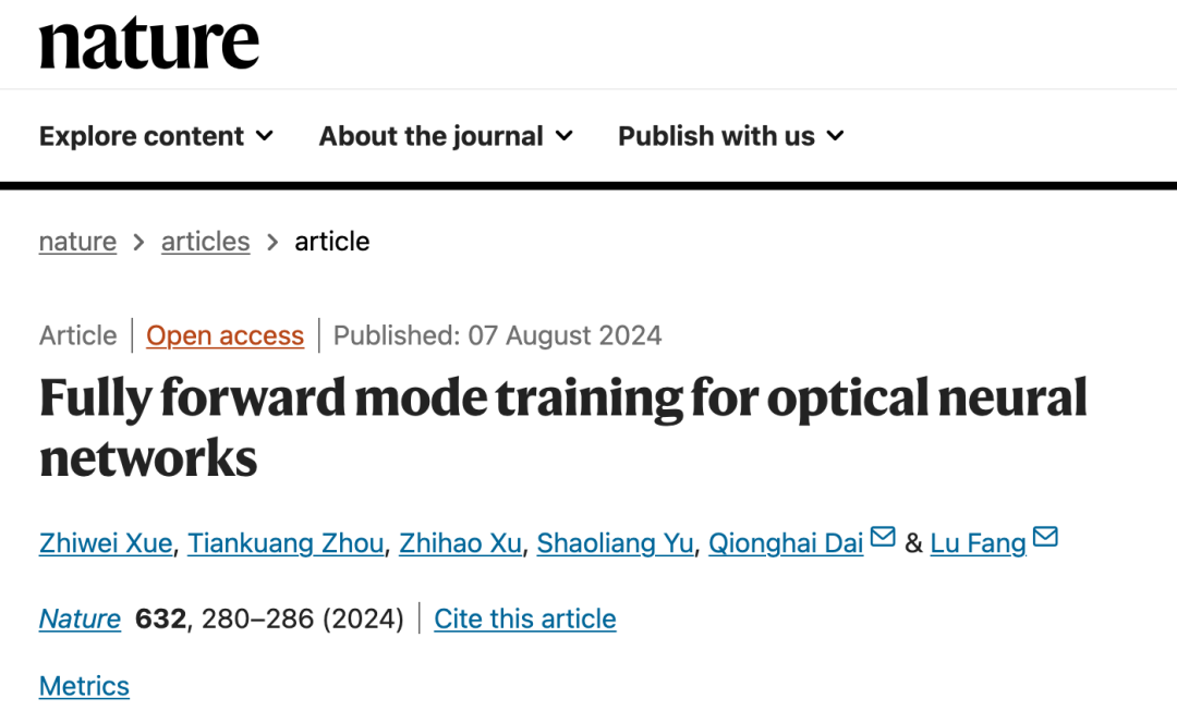

该研究成果以“光神经网络全前向训练”为题,于北京时间 8 月 7 日晚在线发表于《自然》期刊。

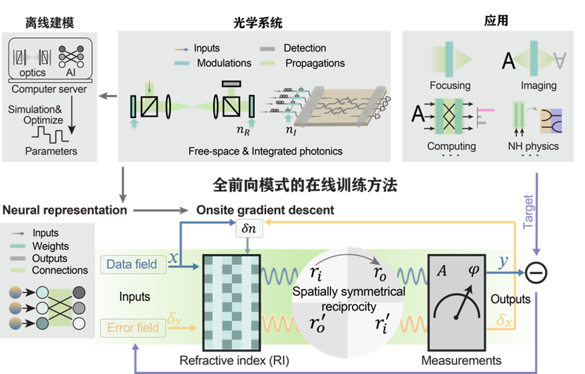

在这个时候,方璐、戴琼海课题组找到了“光子传播对称性”这把钥匙,将神经网络训练中的前向与反向传播都等效为光的前向传播。
据论文第一作者、电子系博士生薛智威介绍,在太极-II架构下,梯度下降中的反向传播化为了光学系统的前向传播,光学神经网络的训练利用数据-误差两次前向传播即可实现。两次前向传播具备天然的对齐特性,保障了物理梯度的精确计算。如此实现的训练精度高,便能够支撑大规模的网络训练。
由于不需要进行反向传播,太极-II架构不再依赖电计算进行离线的建模与训练,大规模神经网络的精准高效光训练终于得以实现。

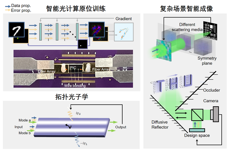

论文研究表明,太极-II能够对多种不同光学系统进行训练,并在各种任务下均表现出了卓越的性能。
大规模学习领域突破了计算精度与效率的矛盾,将数百万参数的光网络训练速度提升了1个数量级,代表性智能分类任务的准确率提升40%。
复杂场景智能成像弱光环境下(每像素光强度仅为亚光子)实现了能量效率为5.40×10^6 TOPS/W的全光处理,系统级能效提升6个数量级。在非视域场景下实现了千赫兹帧率的智能成像,效率提升2个数量级
拓扑光子学领域:在不依赖任何模型先验下可自动搜索非厄米奇异点,为高效精准解析复杂拓扑系统提供了新思路。
