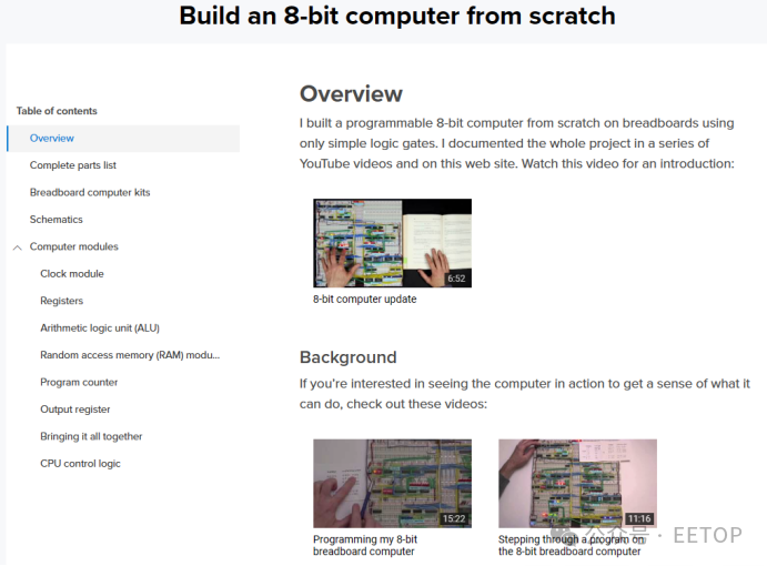

Barrie 介绍FuryGPU 的开发工作是从 Ben Eater 的 "从零开始构建可编程 8 位计算机 "项目中获得灵感后开展的。
Ben Eater的8 位计算机 "项目截图
