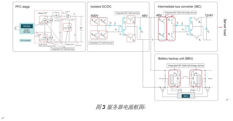

应用领域 2:服务器
考虑到我们仍处在人工智能革命的初期阶段,为了运行复杂的机器学习算法并实现更大、更复杂数据集的存储,服务器的需求将呈指数级增长。要求每个级的效率高于 98% 的高密度设计将能够满足这些增强型处理和存储需求。
如图 3 所示,服务器电源应用中的三个主要系统可以采用 100V 至 200V 的 GaN:
·        电源单元 (PSU)。开放计算项目的变化正在提升 48V 输出的热度;然而,所需 80V 和 100V 硅解决方案的损耗(栅极驱动和重叠损耗)相较于以前的解决方案有大幅增长。诸如 LMG3100 等 GaN 解决方案有助于尽可能减小电感-电感-电容器级(LLC 级)次级侧同步整流器中的上述损耗。
·        中间总线转换器 (IBC)。此系统将 PSU 输出的中间电压 (48V) 转换为较低的电压,然后传送至服务器。随着 48V 电压电平的流行,IBC 有助于减少服务器子系统中的 I2R 损耗,并使汇流条和电力传输线的尺寸和成本都得到降低。IBC 的缺点是其在电源转换中又增加了一步,可能会对效率产生影响。因此,除了 OEM 经测试可获得高效率和高功率密度最佳组合的几种新拓扑外,请务必充分利用 LMG2100 和 LMG3100 等高效 GaN 器件。
·        电池备份单元。降压/升压级通常将电池电压 (48V) 转换为总线电压 (48V)。当市电线路断电且电力流为双向时,您也可以使用电池备份单元进行电池电源转换。不间断电源之所以使用此级,是因为它仅通过电池直接执行一次直流/直流转换,避免了由直流/交流/直流转换引起的损耗。

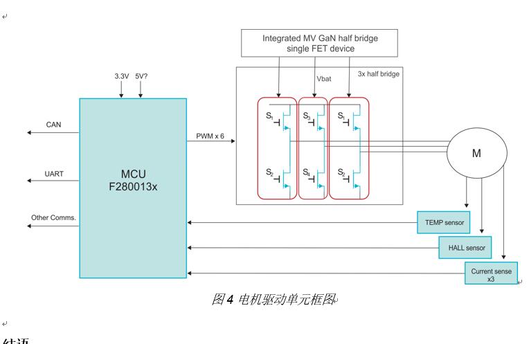

应用领域 4:电机驱动
没错,您可以在电机驱动电路中使用 GaN,其应用领域广泛,包括机器人、电动工具驱动以及两轮牵引逆变器设计等负载曲线不同的应用。GaN 的零反向恢复特性(因为不存在体二极管)导致二极管反向偏置电流没有稳定时间,从而降低了死区损失,提高了效率。如前所述,GaN 的开关频率更高,电流纹波更低,这样就可以减小无源器件的尺寸,从而实现更平滑的电机驱动设计。
图 4 展示了如何在电机驱动单元中添加 GaN。
