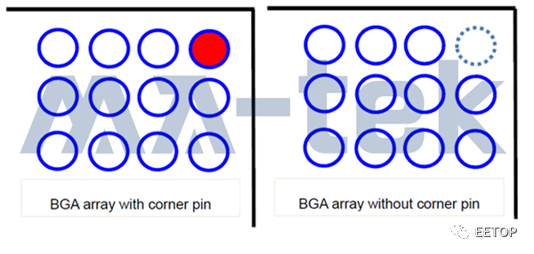

JEDEC 的安全标准是500V,AEC-Q100 另外会多增加Corner Pins 的标准到750V(图一),电压测试级距则建议依序为250V、500V、750V 到1000V。
3. LU
基本上依据规范只需要做到信号脚位+100mA / -100mA,电源脚位做到1.5*VDDmax,业界习惯会多往上一个级距测试到200mA。此外还需提供额定电压与极限值以为操作条件之设定。
图一:BGA 封装脚位的Corner Pin 示意图。左图是有Coner Pin 设计者,其位置在红色圈圈处,此脚位的CDM 测试标准需达750V。而右图则是无Coner Pin 设计者。

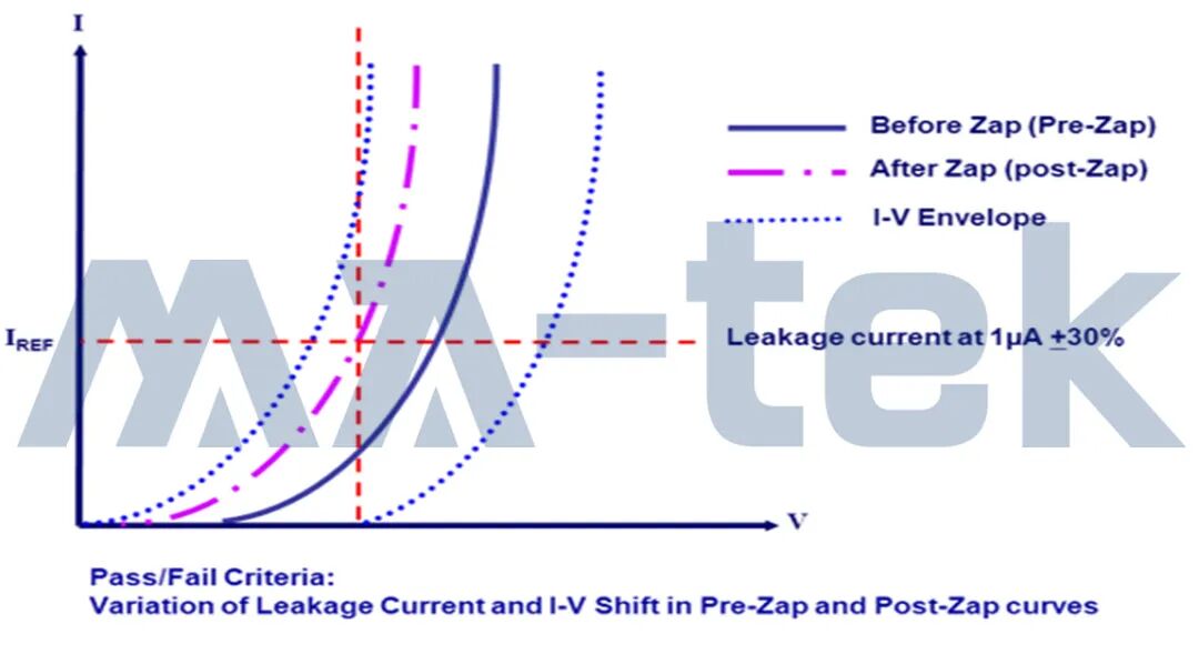

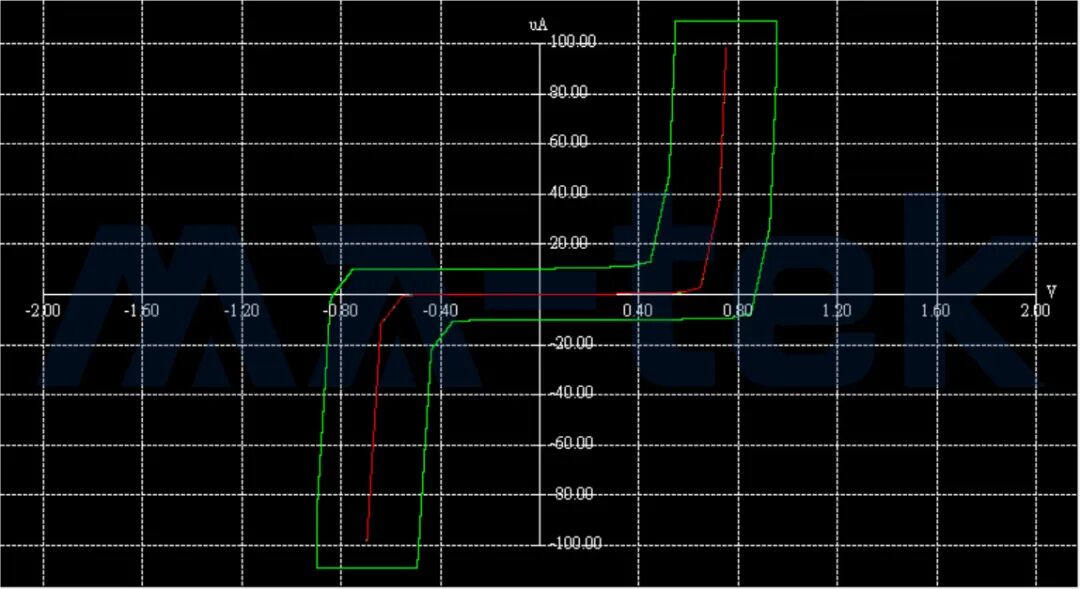

HBM 与CDM 依据规范是要测试完整的测试项,包含参数测试(Parametric Testing)和功能性测试(Functional Testing),如此才能逮到因ESD 损伤而造成的故障现象。在参数测试方面,在自动测试机台(ATE)上即是测Open/Short(OS)、漏电和Power 端的静态电流,但若以ESD 测试机台来即时比较ESD 测试前后的差异的话,可以用两种方式来量测,第一种是在电流等于1uA 时的电压,若前后差异小于30% 的话,便能通过ESD 测试,如图二所示;第二种是包络线(Curve Compare Envelope) ,以ESD 测试之前的IV 曲线为参考,并以测试的最大电压与电流的正负10% 为调整值,将此正负值加诸在测试前的IV Curve 即可得出一个区间范围,只要测试后的IV 在此范围便是通过ESD 验证,如图三所示。
图二:Zap 前后的IV 变化,若1uA 下的电压变化达30% 以上,判定此脚位ESD Fail
图三:包络线的示意图,Zap 后的IV 曲线若超过绿线框选的范为,判定此脚位ESD Fail

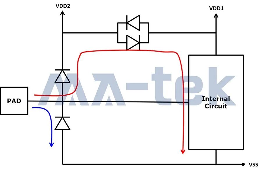

依全晶面防护的理论,当静电放电不循期望导通的IO Cell,而延着其它最快速最脆弱的路径时,便有可能击伤内部电路,此时便一定需要定位工具找出烧毁元件,才能了解放电路径做进一步的设计防堵。
总结以上简述,要确认烧毁元件或电路,有下述几个选择:

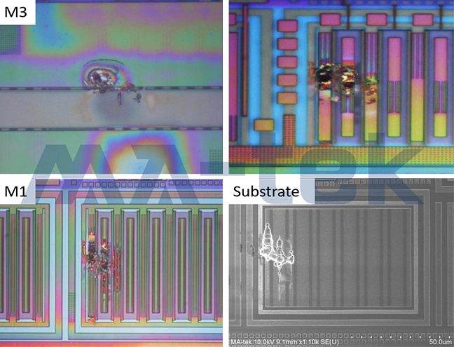

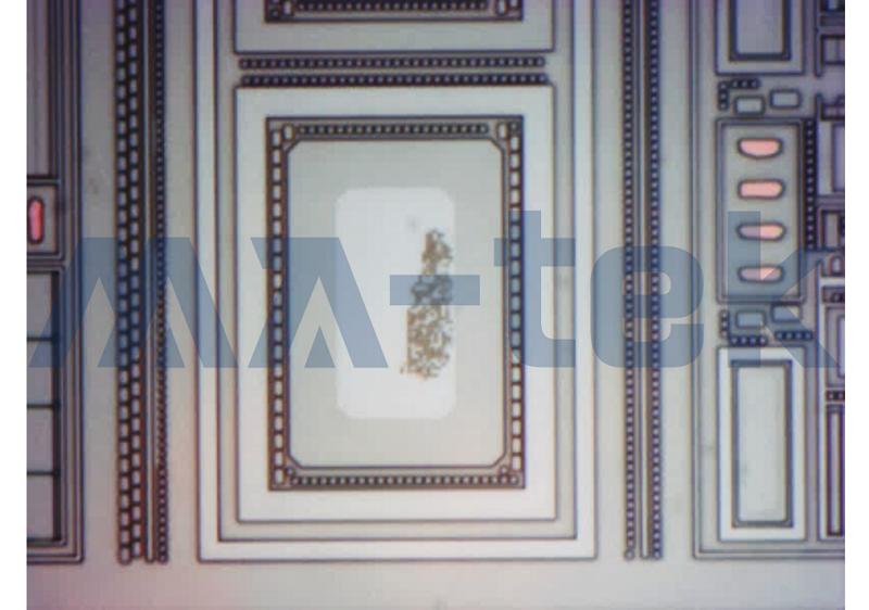

若是已知毁损电路在IO Cell,为了快速确认,可以执行全层次去除(Total Delayer)后,再以光学显微镜(OM)或扫描式电子显微镜(SEM)观察,如图四所示。

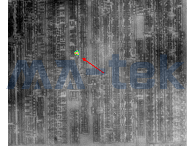

以亮点定位工具,EMMI 或OBIRCH 找出亮点位置所在的元件,在一些情况下,IC设计研发工程师能依据亮点对应的元件推导出ESD 失效模型,进而做出设计改良,如图五所示。
承上,为验证精确的失效机制,可以逐层将金属层去除直到最底层的Contact/Poly/AA 露出,观察烧毁的现象,甚至有时需以特别的样品制备方式确认Gate Oxide Pinhole,特别是CDM 失效的实验,如图六所示。
图四:ESD 击伤内部电路的路径
图五:典型在IO Cell 的ESD 损伤
图六:以晶背EMMI 侦测方式发现ESD 失效的亮点在逻辑电路上
图七:逐层Delayer 观察ESD 电路烧毁的情形

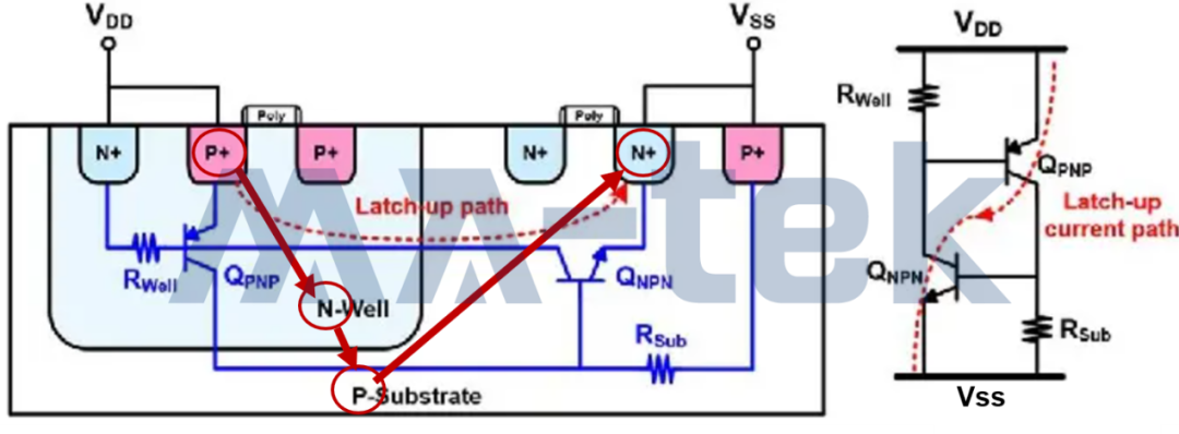

LU 的产生是因为外界的干扰信号触发了寄生SCR 元件,产生了过大的电流造成功能性的问题,因此LU 解析的第一步就是确认寄生SCR 元件在哪里。当LU 发生时,过大的电流有可能造成芯片严重的烧毁,烧毁的位置虽可经由电性定位工具轻易地找出,但要注意的是烧毁的位置是大电流经过的路径,并不一定是寄生SCR 元件所在,故碰到烧毁的现象反而不容易找到真因。
SCR 作动时,EMMI 可以侦测元件作动时发出的光,所以若LU 现象造成的大电流没有损伤芯片,可以在设定触发LU 的条件下执行EMMI 的定位,便可找出寄生SCR 元件的位置,进一步,在其相对应的Layout 位置上确认pnpn 的结构,将此结构绘出寄生SCR 结构图,之后再从LU 产生的原理去理解是什么效应触发了LU 现象,是某处的片状电阻(Sheet Resistance)过高,亦或是某处节点有浮接(Floating)的情形等等,推理出失效模型后,LU 的问题即可迎刃而解,其道理可参考图八。
图八:CMOS 结构上需找出pnpn 的连续性结构,并对应到SCR 电路
