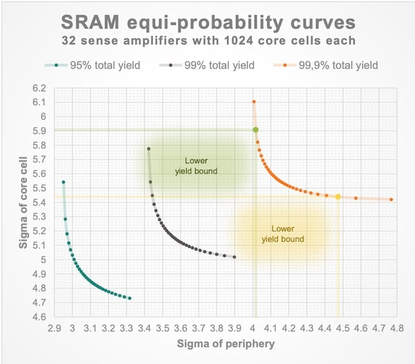

英飞凌现在引入了一种新的两步方法,通过使用最坏情况(worst-case )距离(WCD)来模拟其 SRAM 设计。
WCD 分析包括使用 WiCkeD 工具为一个 Vdd 和一个概率加 sigma 组合创建一个仿真集。在此过程中,确定读取电流 (Iread) 的最坏情况值,然后确定最坏情况下的读出放大器失谐。最后,针对每个可编程自定时(PST) 设置运行一次瞬态仿真,并使用 WCD 分析中的反标注最坏情况单元。
将分析分为两个步骤的优点是,子块的详细统计分析是在仿真时间短的小网表中独立完成的,而只需对整个电路进行少量缓慢的瞬态运行即可确定组合的最差是否-case 块通过或失败读取周期取决于不同的高级宏设置 (RPST)。
过去,最坏情况模块的单一组合用于全芯片瞬态仿真,例如 6-sigma 最坏情况位单元与 4-sigma 最坏情况读出放大器相结合。这对于验证来说速度很快且足够,但过于pessimism。在新方法中,测试了多种组合,等概率曲线上的每个单一满足点都保证了最小的总产量,因此一个满足点足以保证产量并接受电源电压工作。
SRAM 等概率曲线

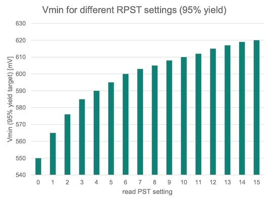

仿真结果生成以下图,其中 Y 轴为 Vmin 值,X 轴为读取的 PST 设置。
测量与仿真非常相关,其中读取和写入周期的 Vmin 值相差不到百分之二,正如预期的那样,由于 IR 压降等影响。
