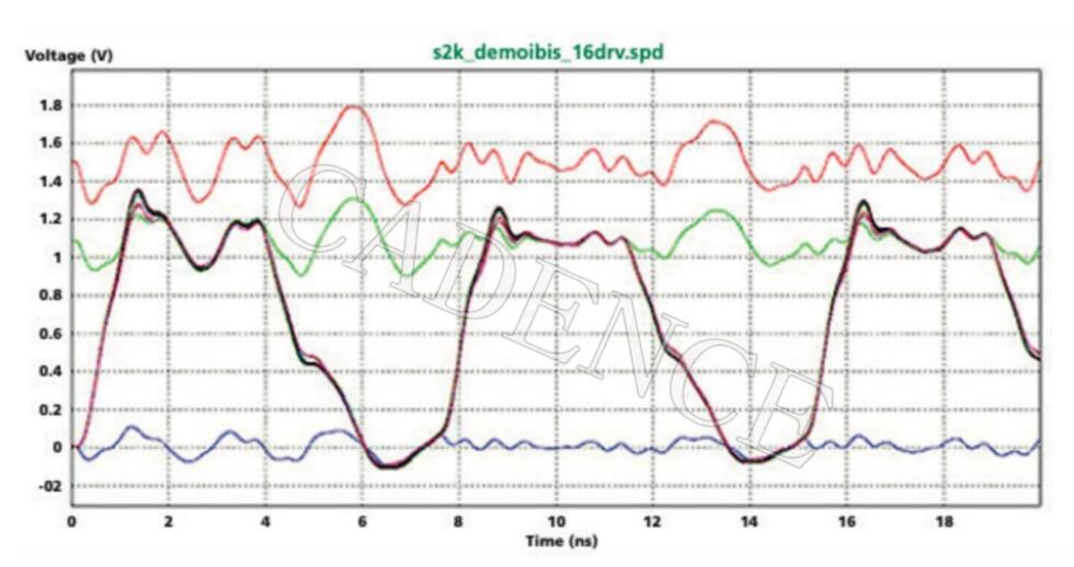

早在 2005 年,“兼顾电源影响”这一概念首次亮相,它是一种能够同时分析信号与电源噪声的先进信号完整性仿真方法(图 1)。兼顾电源影响的信号完整性解决方案必须考虑反射、串扰、时序和其他效应,并配备相应的仿真和规则检查技术。值得注意的是,要想有效地实施兼顾电源影响的信号完整性仿真,需要在规则检查和布线后的分析阶段进行,因为平面和信号的相互作用/耦合发生在布线完成之后。

图 1:兼顾电源影响的信号完整性仿真结果

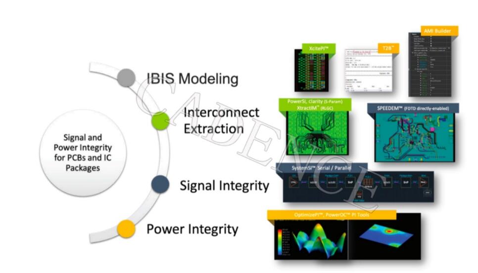

在这方面,作为电子设计自动化(EDA)仿真领域的领军企业,Cadence 推出的 Sigrity X 技术则是针对 DDR4 和 DDR5 提供了真正的兼顾电源影响的信号完整性分析。
Sigrity X 技术不仅实现了芯片、封装和 PCB 上的耦合信号、电源和接地信号的精确提取,还能同时针对反射、损耗、串扰和同步开关输出(SSO)效应进行高效仿真。采用 Sigrity 技术的设计人员能迅速将晶体管级模型转换为考虑电源影响的行为级 IBIS 模型,从而在几个小时之内就能提供精准、高效且全面考虑电源影响的仿真,大大缩短了原本需要数天的设计周期。(图 2)
图 2:用于 PCB 和 IC 封装的 Cadence 信号完整性和电源完整性工具
Sigrity X 技术简化了工作流程,提供设计同步快速仿真和用于最终验证的签核级准确度。信号、功率和热问题可以在每个设计阶段予以解决,从而降低了设计和分析团队间的迭代次数。设计人员可以在设计画布内运行签核级引擎来进行高精度的仿真,从而提供高质量的设计,供分析团队进行验证。之后,分析团队利用 Sigrity 大规模并行仿真引擎进行全系统仿真,确保整个“芯片-封装-PCB-外壳”符合设计规范,并为签核做好准备。
这些优势使得 Sigrity X 成为 DDR5 内存和 112G 接口的最佳解决方案。其黄金标准的互连建模,结合了串行器/解串器(SerDes)分析和支持 IBIS 算法建模接口(AMI)的时域仿真(电路和通道仿真),赋予 Cadence 独一无二的优势,从而能提取和接口合规性签核提供完整的解决方案。
进一步的,Sigrity XtractIM 和 Clarity 3D Solver 技术可以配合使用,这让工程师们能够针对各种类型的封装创建出包含耦合信号、电源和接地互连模型的完整封装模型,有效弥补了封装设计和封装表征之间的差距。
此外,Sigrity SystemSI 技术支持快速连接兼顾电源影响的 IBIS 模型和兼顾电源影响的互连模型,设计人员通过这一技术,可以迅速确定出最坏的情况,与 JEDEC 标准进行比对,确保 DDR4/DDR5 接口(包括比特误码率要求)符合所有相关规范。

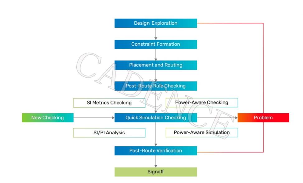

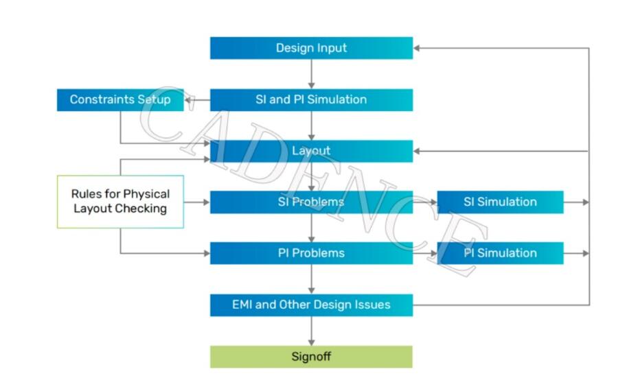

图 3 是 Cadence 兼顾电源影响的检查和仿真流程,这与传统的约束驱动的设计流程(图 4)形成了鲜明对比。传统的约束驱动的设计流程主要包含四个部分:预布局布线、约束形成、规则检查和布线后验证。
图 3:Cadence 兼顾电源影响的约束驱动的流程
VS
图 4:传统的约束驱动的设计流程示例
当前的众多现行仿真技术中,信号分析和电源分布网络(PDN)之间常常存在脱节,也会存在一些其他缺点。通常情况下,根据 SPICE 模型的复杂性不同,有时会使用时域仿真来生成准确的电阻/电感/电容(RLC)模型,而有时则会假设一个理想的接地平面。由此得出的时域模型是基于仿真提取的简单频率响应,虽然较为便捷,但是在准确性方面略有不足,而对于更高的频率,工程师会使用通过混合求解器创建的 S 参数。
