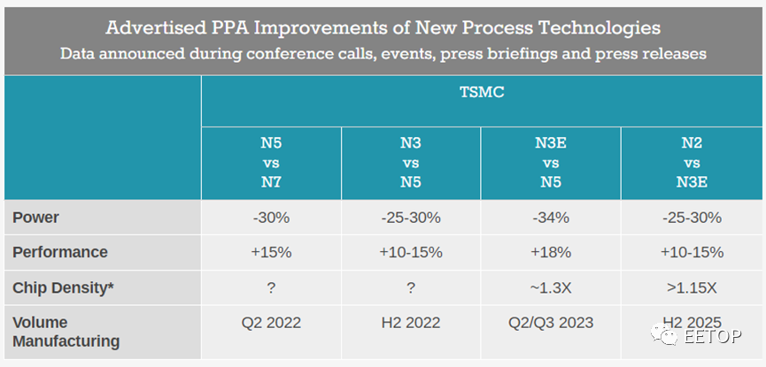

注:*台积电公布的芯片密度反映了"混合 "芯片密度,包括 50% 逻辑、30% SRAM 和 20% 模拟。
