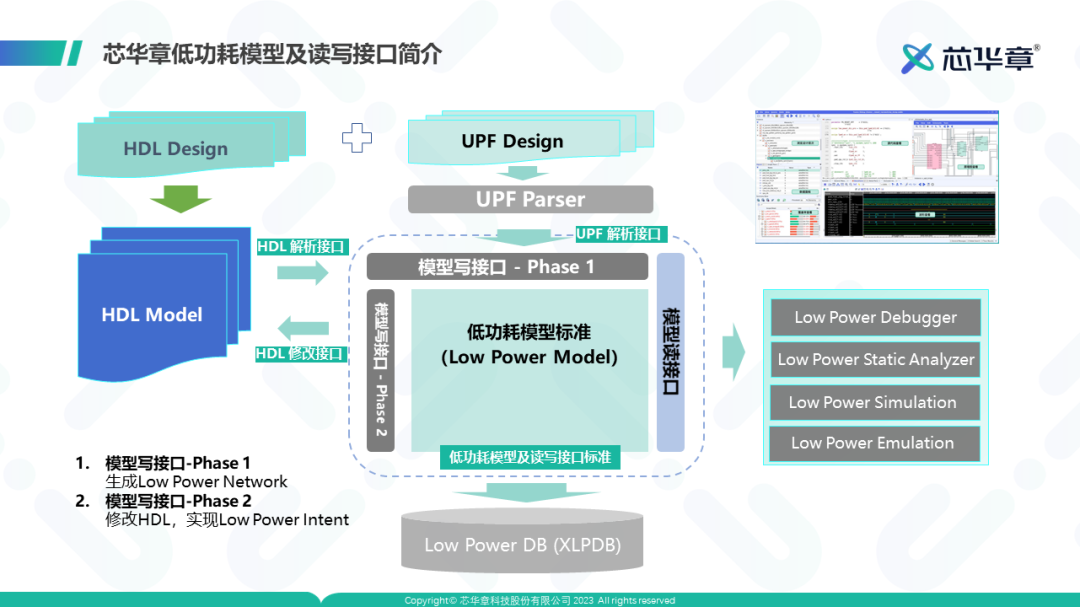

这种统一的接口和标准,甚至不局限于芯华章自家产品之间,还可以兼容其他家EDA公司产品。以芯华章低功耗模型以及读写接口标准为例,它具有以下特点:
支持IEEE 所有UPF版本标准,并屏蔽底层UPF Parser的差异
支持低功耗模型创建
支持低功耗模型读写
支持丰富的上层应用,如低功耗静态分析能力、Root Cause追踪能力
Fusion Debug的通用低功耗模型,集成了对象化的低功耗网络拓扑结构,给行业低功耗产品提供了统一、高效的追踪行为和接口,屏蔽了各个EDA厂商HDL设计数据模型的差异性。
这也是国产EDA生态建设非常重要的一环,只有让不同的国产EDA工具之间能够实现低功耗数据的共享,提高数据的使用效率,才能形成完善的国产EDA生态,让用户拥有更高效、更省心的选择。
