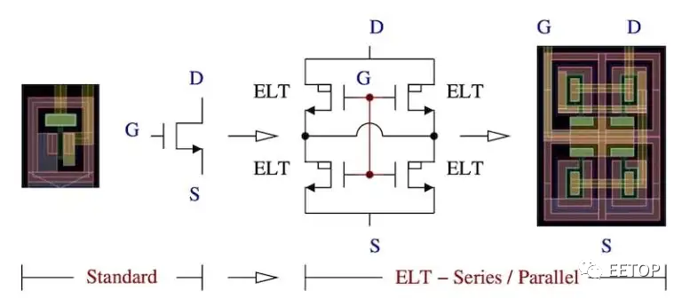

为了通过抗辐射设计减轻辐射效应 (RHBD),做出了几项决定:
  • 沟槽隔离和保护环,以减少漏电流
  • 用封闭式布局晶体管(ELT)取代标准 MOS 晶体管布局,以消除因电荷在氧化物区域积累而造成的漏源漏电流(TID)
  • 器件冗余以提高容错能力
  • 使用 MunEDA WiCkeD 优化 LCL 电路的性能和鲁棒性,使其不受参数和工艺变化的影响
设计了两种电路版本,一种采用标准晶体管,另一种采用抗辐射设计 (RHBD) 技术。
具有封闭式布局晶体管 (ELT) 的冗余结构

  • 利用 ELT 和冗余设计使 Rad Hard By Design 的性能与标准晶体管版本相同
  • 所有 LCL 电路均按设计运行
RHBD 电路的性能与标准晶体管电路类似,因此两种 LCL 电路在不同负载和功率晶体管下都能正常工作。消除了短路峰值电流,保证了整个系统的安全。他们计划进行辐射测试来验证所使用的加固电路技术。
