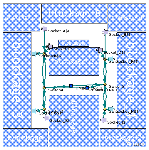

如果没有floorplan,就很难考虑floorplan的限制因素。幸运的是,在产品规划之初,就应该对设计中主要功能的布局有一定的了解,即使这只是一张手绘草图。可以将草图中的区块作为物理约束来指导 NoC 设计规划工具。
这将允许您评估拓扑(上例中的树)、NoC 组件布局以及可用区域内的资源利用率。通过可视化布局规划中的 NoC 设计,您可以识别未充分利用或资源分配过多的区域。这种见解有助于优化区域利用率、减少不必要的资源重复并提高整体区域效率。
在此视图中进行规划还允许通过路由进行近似延迟估计,从而使您能够沿着延迟关键路径规划延迟最小化,或在可以处理增加的延迟的路径中添加管道。同时,您可以权衡带宽和网络链路宽度之间的权衡。宽链路将支持更高的带宽,但可能会增加该区域的拥塞,这在详细的计划视图中应该很明显。
您还可以考虑最大程度地减少面积/拥塞的其他选项,包括压缩/解压缩(在发起方/目标处处理)以及通过长路由的流量复用。您仍然为这些方法提供机制;平面图视图有助于强调在构建 NoC 时做出这些选择的必要性。
