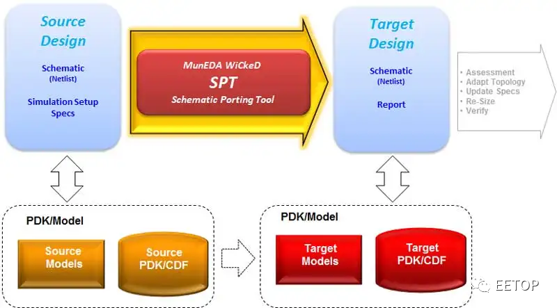

原理图移植工具 – SPT
ST 的Maxime Blattes分享了他对SPT的评估,他们移植原理图的步骤是:
  • 存储源原理图的参数
  • 在映射表中查找对应的设备
  • 对新实例应用平移和旋转
  • 将电线重新连接到新引脚上
  • 将参数应用到具有缩放功能的新实例
  • 运行更新参数过程
他们之前使用 Cadence Virtuoso 的流程需要定制,这对于非 CAD 工程师来说很困难,并且需要技能开发人员。移植工具的承诺是节省时间和人才。SPT 是一个基于 GUI 的工具,使工程师能够更轻松、快速地完成符号映射、属性映射和自动提取原理图等任务。之前移植的最长部分是解决线路更新问题,现在通过 SPT 实现自动化。
非CAD工程师的设计师可以自行使用SPT,快速创建任何需要的模板,并在短时间内学习该工具。他们使用 SPT 只花了 30 分钟,而使用 SKILL 编码则需要大约 2 天的时间。
MunEDA 的 Matthias Sylvester 的第三次演示是 SPT 演示,其中他将 3 引脚到 3 引脚 MOS 设计的示例原理图从 180nm 移植到 90nm,然后是 3 引脚到 4 引脚 MOS。他关于原理图移植的 SPT 的主要观点是:
  • SPT 会记住重新计算的所有属性
  • 使用层次结构
  • 在所有工艺节点和工厂之间建立端口
  • SPT 可根据需要延伸新原理图
  • 在移植前后检查连接性
  • SPT 比其他工具更强大、更方便
