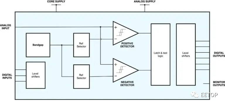

Agile Analog 创建了一个相当巧妙的 IP 模块,通过测量电压、时钟和温度等关键参数来发挥安全传感器的作用。这是 agileGLITCH 监视器的框图,由几个组件组成:
agileGLITCH
带隙元件确保了电压基准,并在更宽的电压范围内工作,以提供突变(毛刺)监测。
每个参考选择器都有一个可配置的输入电压到可编程比较器,允许调整毛刺侧。如果你的内核使用动态电压频率缩放 (DVFS),则需要调整阈值。
有两个可编程比较器,一个用于正电压毛刺检测,另一个用于负电压毛刺检测。你可以配置毛刺检测的阈值,电平转换器使 IO 能够使用核心电源
每个比较器之后的逻辑提供了基于数字输入的使能控制,在比较器的输出上锁存瞬间事件,在测试时禁用输出,以及在锁存的输出上进行3路多数表决。
框图中没有显示用于测量电源值的可选ADC组件,这对于解决生命周期问题或测量性能下降很有用。

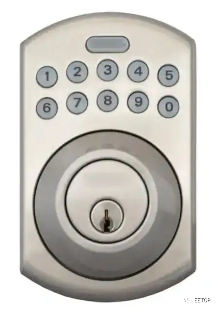

考虑一个物联网安全设备,如一个家庭的无线门锁,黑客可以获得锁的访问权限,并使用电压SCA进入设备的调试模式,读取锁的所有授权钥匙。通过嵌入agileGLITCH,物联网设备检测并记录电压突变,向云系统发出攻击警报,并记录日期和时间

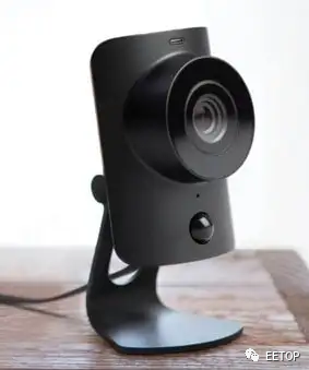

一台网络摄像头被人利用电压SCA绕过开机签名顺序,允许代理使用黑客固件重新刷新。这种漏洞允许黑客查看视频和音频流,侵犯隐私并设置勒索场景。使用 agileGLITCH 反制措施,摄像机系统可以检测到电压突变事件,然后阻止任何未知的代码被刷新,此外它还可以在消费者购买设备之前向他们报告该设备已被入侵。

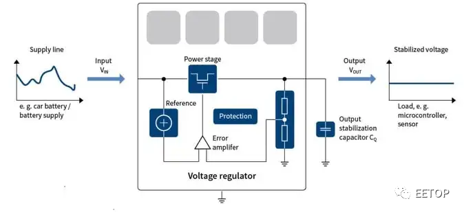

汽车电源稳压器在工厂测试正常,但随着时间的推移,在高负载条件下,电压会降低并最终失效。agileGLITCH 传感器是系统的关键组件,可以测量随时间推移的电压衰减(使用 ADC 和数字数据监视器),并向汽车供应商报告,以便他们可以发出召回通知,以维修或更换电源稳压器。目前的趋势是通过OTA提供远程汽车维修服务。

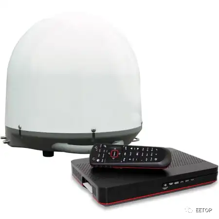

一名黑客想从卫星系统中移除数字版权管理(DRM),在HDMI控制器电源上安装一个电压突变器,以重置HDMI输出为非HDCP验证。agileGLITCH中的反措施可以检测电压突变,保护HDMI控制器免遭篡改。
卫星电视接收系统
