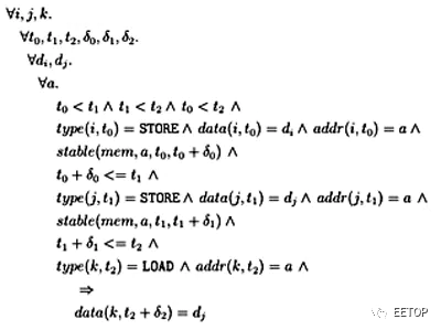

比如考虑RISC-V弱内存模型的负载值公理。它表示,对于线程i、j和k,如果线程i执行一个STORE操作,接着线程j执行另一个STORE操作,然后线程k执行LOAD操作,那么LOAD从内存中检索的值将是STORE更新的最新值。形式上,数学上精确的符号可以表示这一点,如图1所示。然而,一个普通的设计或验证工程师可能无法理解这些符号,它们对形式方法博士来说是友好的,但对其他人来说则不然。
1. RISC-V弱内存模型的负载值公理示例。

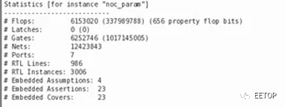

设计人员和验证工程师通常会将形式验证应用于大型复杂子系统,包括端到端地验证整个多线程 64 位处理器。图 3 显示了基于 Axiomise 抽象的解决方案在具有超过 10 亿个门(3.38 亿触发器)的高度参数化片上网络 (NoC) 中捕获的bug示例。
3. 这个功能漏洞,在一个有超过 10亿个门的设计中,是 Axiomise 使用 Cadence JasperGold 发现的。

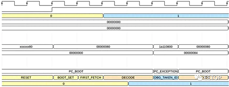

图 5 所示的波形显示了使用 Axiomise 形式验证解决方案在 ibex RISC-V 内核中捕获的bug。仅当调试请求在控制器 FSM 处于解码状态时以相同的时钟周期到达时,此Bug才会出现在设计中。该Bug不会以任何其他状态显示。调试到来的精确时间将使这种bug很难通过动态仿真来捕获,其中激励的可控性和详尽的覆盖范围将是一个重大挑战。
5. 由于 ibex RISC-V 内核中的bug而导致 BEQ 指令失败,仅当FSM 控制器处于解码状态时,才会由传入的调试请求触发。

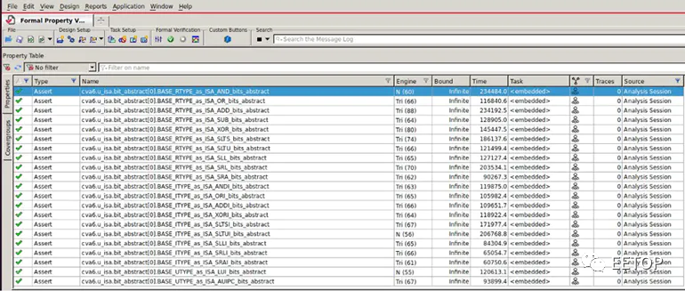

例如,考虑一下RISC-V。许多以前通过仿真验证的处理器最终都有bug逃逸,然后被形式化抓住。形式化可以毫无疑问地证明,一旦bug被修复,就不存在bug了,因为形式化的属性证明了设计的所有可达到的状态(图6)。
6. 这种情况下与JasperGold 一起使用的 Axiomise formISA 应用程序如何用于查找bug并构建架构正确性证明,以便对 64 位 RISC-V 处理器进行端到端验证。

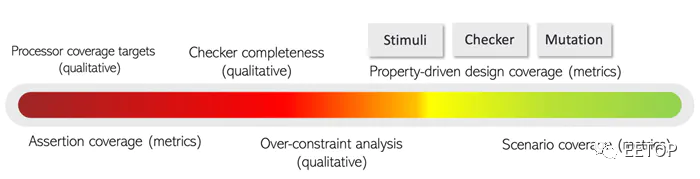

Axiomise 开发的六维覆盖流程描述了如何从定性和定量上计算形式覆盖率(图 8)。
8. 正规覆盖的六个维度。

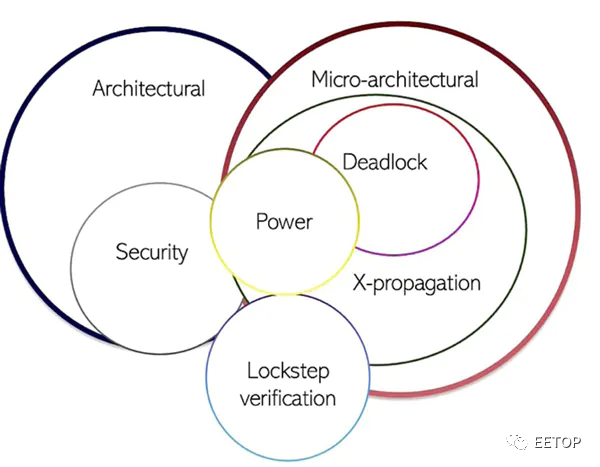

断言、约束、详尽的数学分析、证明和反例的一般概念出现在芯片开发领域,而不仅仅是检查功能正确性。
如今,形式验证工具被广泛部署用于验证架构需求、CDC、连接、电源、死锁、微架构功能需求、安全性、安保和 X 传播(图 9)。
9. 形式验证的普遍使用。
