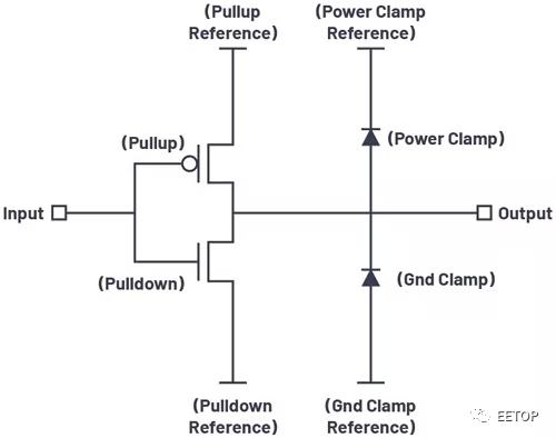

图 2显示了 IBIS 模型中描述的四个主要元素/组件的图表。
图2. IBIS 模型关键字
连接到引脚的两个二极管负责在输入超出工作范围或缓冲器限制的情况下保护缓冲器或 –V DD,具体取决于它的设计运行方式。这些二极管用作 ESD 钳位保护并根据需要打开,而上拉和下拉组件负责驱动缓冲器在高电平和低电平状态下的行为。因此,当缓冲器处于操作模式时,将获取上拉和下拉数据。
这四个主要元素在模型中以电压与电流 (VI) 数据的形式在关键字 [Power Clamp]、[GND Clamp]、[Pullup] 和 [Pulldown] 下表示。I/O 缓冲器的开关行为也在模型中以电压随时间 (Vt) 数据的形式表示。

  • [Power Clamp] 表示数字 I/O 引脚的电源钳位 ESD 保护二极管在高阻抗状态下相对于电源钳位电压基准的 VI 行为。
  • [GND Clamp] 代表数字 I/O 引脚的接地钳位 ESD 保护二极管在高阻抗状态下相对于接地钳位电压参考的 VI 行为。
  • [Pullup] 表示 I/O 缓冲器的上拉组件在驱动为高电平时相对于上拉电压参考的 VI 行为。
  • [Pulldown] 表示 I/O 缓冲器的下拉组件在驱动为低电平时相对于下拉电压参考的 VI 行为。

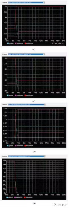

两个上升波形包含在模型关键字 [Rising Waveform] 下。它描述了 I/O 缓冲器在其负载分别连接到 VDD和GND时从低到高的输出转换。另一方面,模型关键字[Falling Waveform]下的两个下降波形描述了I/O缓冲器在其负载也分别连接到V DD和地时从高到低的跳变。
应该注意的是,由于输出端连接了负载,预计输出摆幅不会发生完全转换。与电压-电流行为一样,电压-时间数据取自三个不同的角落。这些转换的示例如图 4所示。
图4. I/O 缓冲器开关行为的采样波形:(a)负载以 VDD 为参考的上升波形,(b) 负载以地为参考的上升波形,(c) 负载以 VDD 为参考的下降波形,以及(d) 负载以地为参考的下降波形。

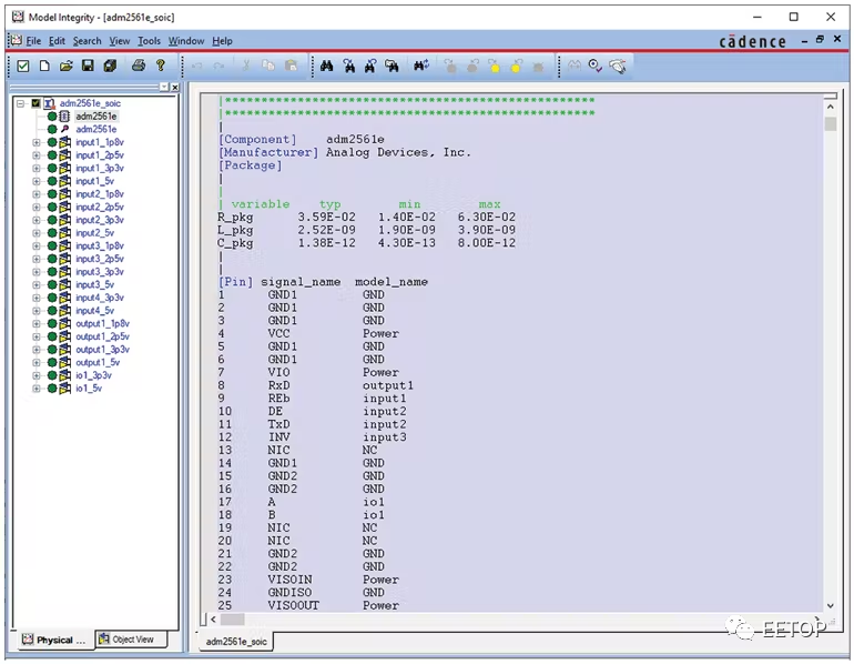

本节介绍第二阶段,即构建模型——也称为 IBIS 格式化。收集所有必要数据后,现在可以创建模型。IBIS 模型由三个主要部分组成:主头文件、组件描述和缓冲区模型。
主标题包含有关模型的一般信息(图 5)。
RFr5Pm08LOQwwtEgOHqAkWOPuPicUwToFc1DjgA/640?wx_fmt=png" data-type="png" data-w="770" data-index="6" data-origin-display="" _width="677px" crossorigin="anonymous" alt="图片" src="https://www.eetop.cn/uploadfile/2022/1031/20221031121718729.jpg" data-fail="0" style="margin: 0px; padding: 0px; outline: 0px; max-width: 100%; box-sizing: border-box !important; overflow-wrap: break-word !important; vertical-align: bottom; height: auto !important; display: initial; visibility: visible !important; width: 677px !important;"/>
图5. 使用 Cadence 模型完整性的 IBIS 模型中的示例主头文件。

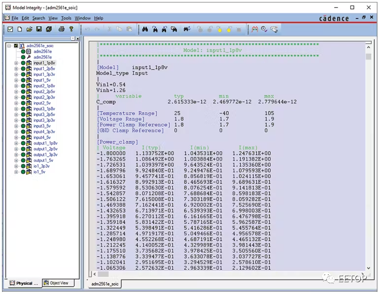

输入缓冲器模型类型:输入
这种模型类型需要输入逻辑阈值的值,在参数 Vinl 和 Vinh 下(图 7)。如果未定义,则模拟器使用的默认值分别为 0.8 V 和 2 V。这些参数有助于模拟器执行时序计算并检测信号完整性违规。
图7. 使用 Cadence 模型完整性的输入缓冲区模型的示例表示。

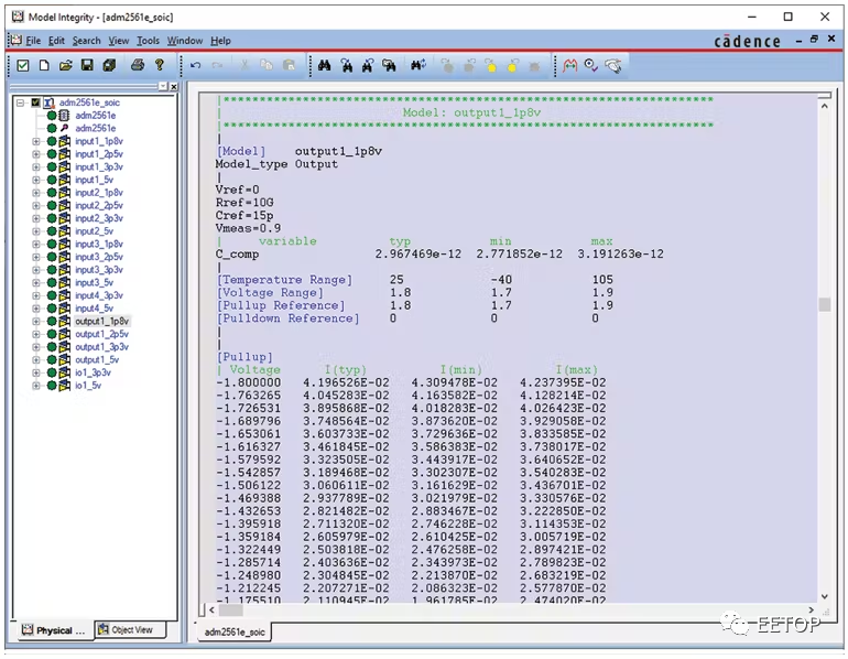

两态输出缓冲器型号类型:输出
此模型类型表示始终启用的输出缓冲器,驱动高或驱动低(图 8)。它包括参数 Vref、Rref、Cref 和 Vmeas 下的时序测试负载值。这些参数不是必需的,但它们在模型中的存在将有助于模拟器执行板级时序计算。
图8. 使用 Cadence 模型完整性的两态输出缓冲区模型的示例表示。
请注意,由于此类缓冲器无法禁用,因此不会列出关键字 [Power Clamp Reference] 和 [GND Clamp Reference],以及 [Power Clamp] 和 [GND Clamp] 的 VI 表格数据。

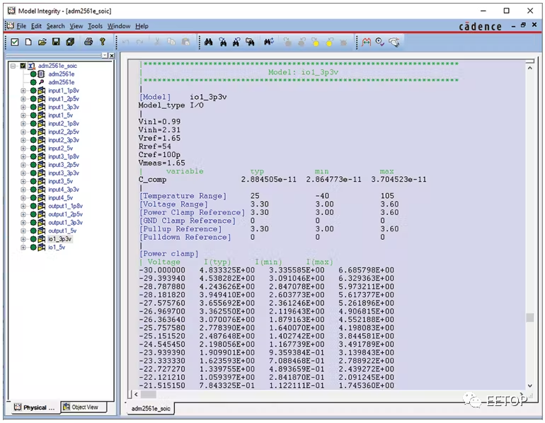

I/O 缓冲器型号类型:I/O
这种模型类型是输入和输出缓冲区的组合(图 10)。因此,该模型中要包含的参数是 Vinl、Vinh、Vref、Rref、Cref 和 Vmeas。
图10. 使用 Cadence 模型完整性的 I/O 缓冲区模型的示例表示。

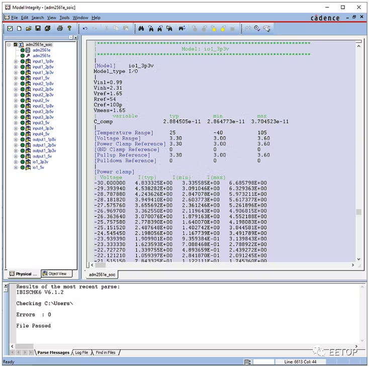

图 11 和 12分别显示了一个失败并通过了解析器测试的示例 IBIS 模型。
在图 11中,观察软件如何标记导致模型在解析器测试期间失败的错误。这使得模型制作者在进行下一个验证步骤之前可以轻松地更正模型。在此示例中,错误是由用于缓冲区的模型类型引起的。IBIS 规范要求以大写格式输入 I/O 模型类型,而在此图中,使用小写格式。
GPUWdAaFM8n43zVEmGxdpwpkgNIyCRT5NiaFcIPg/640?wx_fmt=png" data-type="png" data-w="733" data-index="12" data-origin-display="" _width="677px" crossorigin="anonymous" alt="图片" src="https://www.eetop.cn/uploadfile/2022/1031/20221031121721376.jpg" data-fail="0" style="margin: 0px; padding: 0px; outline: 0px; max-width: 100%; box-sizing: border-box !important; overflow-wrap: break-word !important; vertical-align: bottom; height: auto !important; display: initial; visibility: visible !important; width: 677px !important;"/>
图11. 使用 Cadence 模型完整性对失败的 IBIS 模型进行解析器测试
图 12显示了通过解析器测试的模型。注意 Model_type 关键字中的 I/O 已更改为大写格式。这解决了错误。
图12. 使用 Cadence 模型完整性对通过的 IBIS 模型进行解析器测试

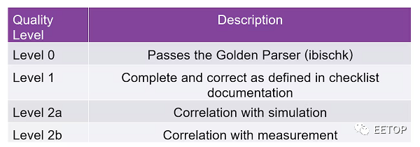

那么,有人可能会问,我们如何确保生成的模型与实际零件一样准确?答案是相关过程。IBIS 模型有不同的质量等级/相关性(见表格)。
本文描述了一个质量级别 2a 的 IBIS 模型。通过解析器测试后,将模拟模型,包括添加外部负载的 RLC 封装寄生效应。负载通常是数据表中用于表征 I/O 缓冲器的时序测试负载值。同样,零件的设计原理图将使用相同的设置和负载进行仿真。两个仿真的结果将被叠加,以验证生成的模型是否与基于原理图的结果的行为相匹配。
