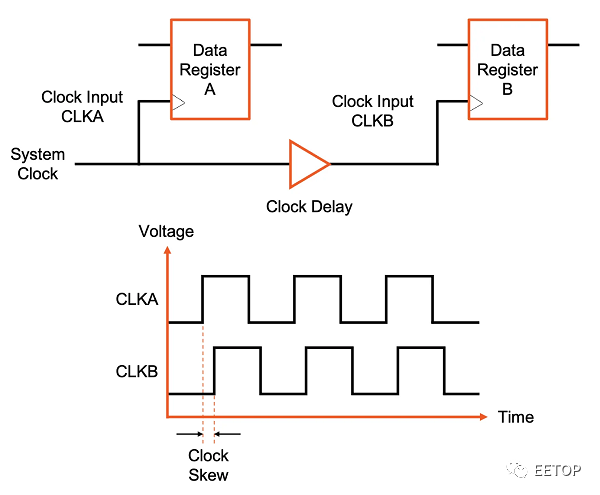

发生clock skew的传统设置如图 2 所示,其中时钟分配网络中的延迟导致数据寄存器 B 比寄存器 A 更晚地接收其时钟信号。
图 2. 时钟偏差通过在时钟传输网络中插入延迟来证明。
如果接收寄存器晚于发送寄存器接收时钟,则偏移可以定义为正,反之则定义为负。clock skew成为数字设计中的一个严重问题,因为它可能违反同步电路所依赖的时序约束。

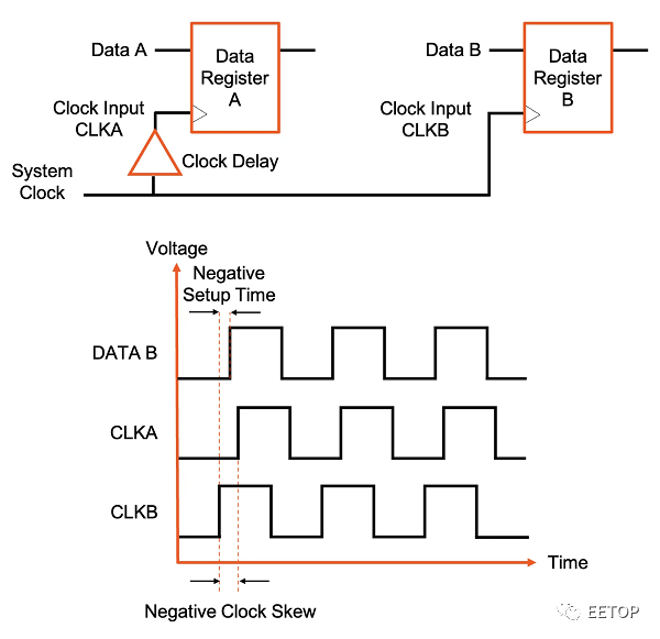

例如,给定一个恒定的时钟频率和负偏斜,如图 3 所示,时钟到达接收寄存器 B 的时间要比发送寄存器 A 早得多。在这种情况下,从发送寄存器发出的数据将到达时钟到达后接收寄存器。这里,数据不满足接收寄存器的建立和保持要求(即,在时钟到达时,接收登记处还没有现成的数据)。因此,由于接收寄存器不能安全地锁存数据,数据将会丢失。这个概念会产生复合效应,因为后续依赖丢失数据的逻辑操作也会失败。
图 3. 负时钟偏移导致数据在其时钟之后到达接收寄存器 B。
正如我们在最大时钟频率等式中看到的,clock skew的增加将增加最小时钟周期并降低系统的最大时钟频率。这是因为clock skew有效地增加了排序开销,减少了组合逻辑中有用工作的可用时间。还值得注意的是,时钟不需要同时到达,但clock skew通常存在可接受的误差范围。

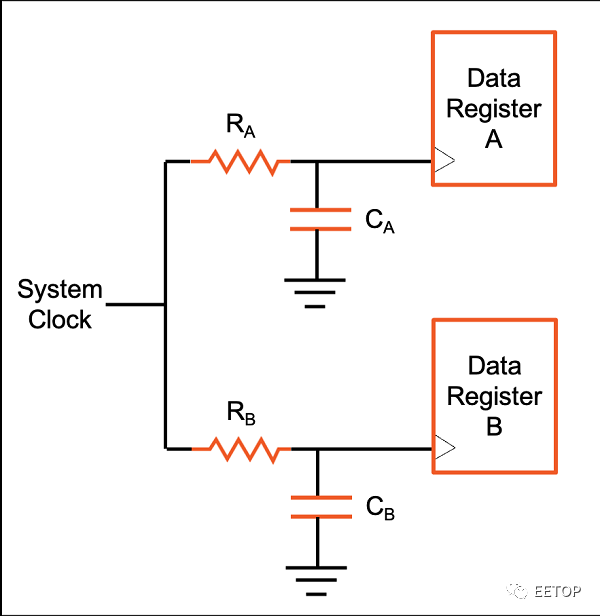

clock skew的另一个原因可能是时钟分配网络中互连延迟的差异。即使两条时钟传输路径的长度相同,它们也会由于诸如电阻、电容或电感耦合等寄生效应而经历不同的延迟。在图 4 的示例中,RC 寄生效应的任何差异都会导致寄存器 A 和 B 的时钟到达时间延迟不同。线路上延迟较大的时钟信号自然会比延迟较小的信号更晚到达其目的地. 设计具有相同延迟的互连可能是一项极其困难的任务。

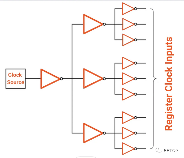

随着时钟频率的增加,clock skew可能会成为一个更具挑战性的问题,因为随着时钟频率的提高,误差幅度会显著降低。为了最大限度地减少clock skew,复杂的同步电路采用类似于图 5 所示的时钟分配网络。这些通常也称为时钟树。时钟树中的每个反相器都会放大时钟信号以驱动时钟树的下一级。目标是让时钟信号同时到达所有寄存器输入。
图 5.具有并行时钟驱动器的时钟分配网络示例。
对于具有数百万甚至数十亿晶体管的超大型 IC,时钟分配网络可能会比图 4 的简单示例复杂得多。这些网络的创建通常由EDA软件自动处理。工程师输入目标频率、寄存器设置和保持时间限制以及最大时钟偏差等关键参数。然后,软件生成时钟分配网络以满足目标时序约束。
