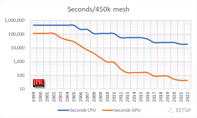

最终结果是 GPU 在减少处理模拟网格所需的时间方面领先于 CPU (见图)。
随着核心数量的增加,它会减少计算时间。如果使用得当,GPU 可提供惊人的加速。
