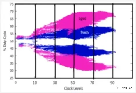

电路设计人员了解到,这些老化效应会改变器件的 Vt,进而减慢时钟信号的上升和下降时间。随着时间的推移,这些老化效应会扭曲时钟的占空比,实际上会导致时钟电路出现故障。下面显示的是两个图表,其中时钟插入延迟和占空比最终因老化效应而失败。时钟抖动和轨到轨(R2R) 违规的增加也表现为老化效应。
老化时钟

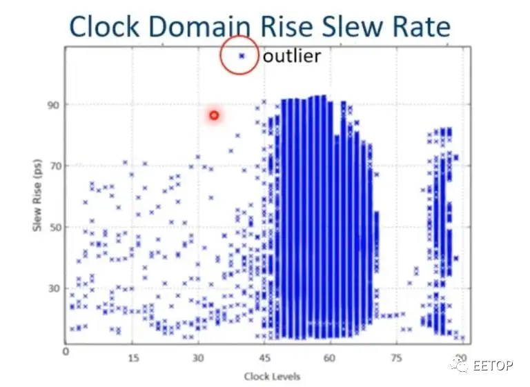

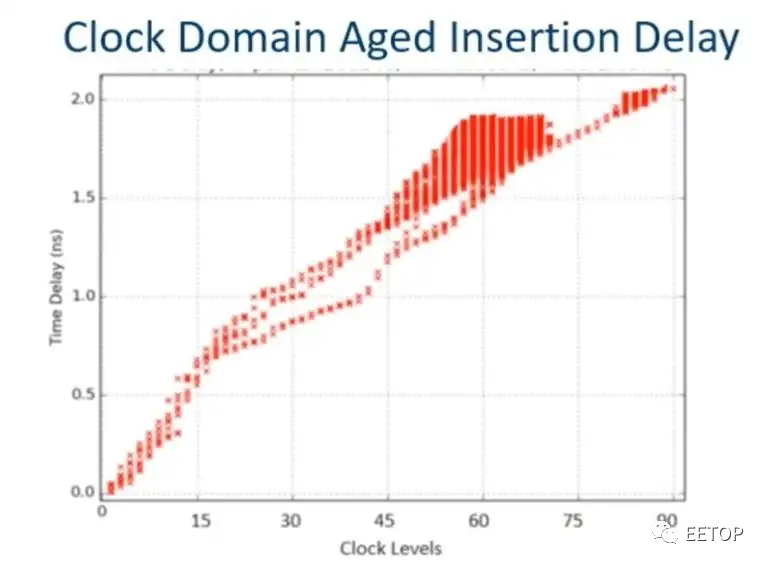

Infinisim 是一家专注于时钟分析的 EDA 供应商,他们的工具称为ClockEdge。以下是他们工具中时钟域上升摆率和时钟域老化插入延迟的两个分析示例:
Infinisim 的 EDA开发人员想出了如何模拟整个时钟域,产生具有 SPICE 精度的完整模拟结果,允许 SoC 团队在老化时实际测量时钟占空比,或测量 R2R,甚至测量噪声引起的抖动。ClockEdge 工具甚至以分布式方式跨多个服务器运行,以便在较快地产生结果。

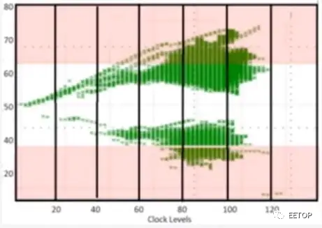

时钟占空比退化

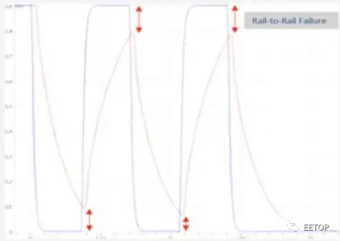

轨到轨故障检测

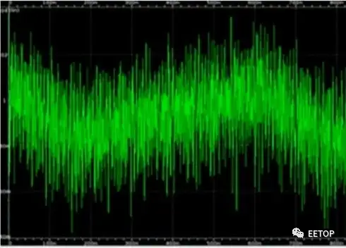

抖动
