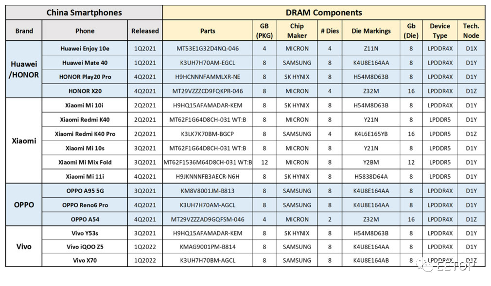

谈到中国的智能手机品牌,华为、荣耀、小米、OPPO 和 VIVO 是智能手机市场的大玩家。在智能手机上使用的低功耗移动 DRAM 组件方面,它们有来自三大 DRAM 制造商的 LPDDR4X 或 LPDDR5 DRAM 芯片;三星、SK 海力士和美光(表 1)。此外,他们使用了先进的 10 纳米级 DRAM 节点,例如 D1y 和 D1z。例如,荣耀 X20 和 OPPO A54 手机有美光 D1z 和三星 D1z LPDDR4X。最先进的 LPDDR5 设备也用于最新的中国品牌智能手机,例如,小米 Redmi K40 Pro 和 Vivo X70 手机具有 S-D1z LPDDR5 芯片和 LPDDR4X 三星芯片
图 1. 近期发布的中国智能手机的低功耗移动 DRAM 组件和芯片细节;华为/荣耀、小米、OPPO、VIVO。

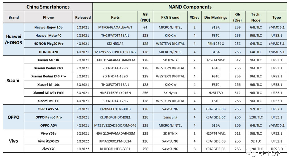

对于中国智能手机上使用的NAND存储组件,在大多数情况下,他们使用主要NAND芯片制造商的92L/96L和128L TLC 3D NAND芯片。去年年初,我们发现了一些 2D eMMC NAND 芯片,例如小米 Redmi 9A 手机,但是目前中国所有智能手机都具有 eMMC5.1 或 UFS 3.1 标准的 3D NAND 组件。近期发布的OPPO A54和部分荣耀手机采用eMMC 5.1,其他手机采用UFS 3.1规范。作为参考,对于 Apple iPhone,铠侠在2021年iPhone 13、13Pro和13Pro Max的128GB、256GB和512GB存储组件上领先。它们在每台设备中都配备了铠侠的 FXH8 112L 512Gb 芯片。三星在 2021 年为 S21/21+/S21 Ultra组装了 S-128L TLC NAND器件,并在 2022 年为 S22 系列组装了 S-128L TLC NAND 器件。
图 2. 近期发布的中国智能手机的数据存储组件和芯片细节;华为/荣耀、小米、OPPO、VIVO。
