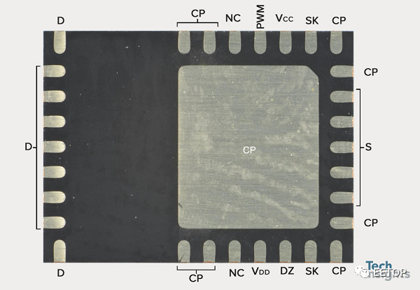

以Navitas NV6128为例,这是一个单片集成的GaN IC,适合QFN封装的多个输出端口。在最近的一份电源封装报告的图1中可以看到带有端口annotated的封装底部。氮化镓芯片位于冷却垫 "CP "上的一侧。这对这个设备来说显然是足够的;不过值得注意的是,对于Navitas最近发布的带有 "GaN Sense "的第三代GaN,他们把重点放在了检测和控制工作温度的控制电路上。
图 1. Navitas NV6128底部可见冷却垫。

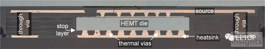

其他制造商已经开始专注于GaN的特定封装解决方案。例如,GaN Systems公司有几种封装,其中芯片被嵌入其中。参见图2,这是最近另一份电源封装报告中的GS61008P的横截面图像。铜柱直接连接到芯片的顶部和底部,然后用封装通孔将其连接到散热器。
图 2. GaN SystemsGS61008P 封装横截面。

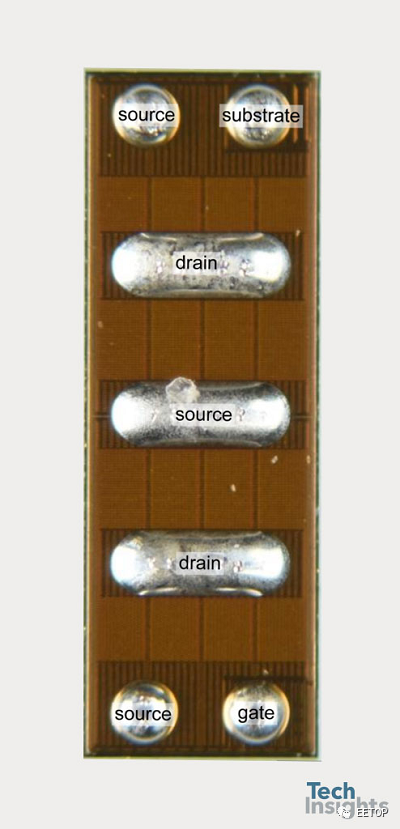

GaN 的另一个考虑因素是什么——优化开关性能?最小化封装寄生元件是实现这一目标的关键。高效电源转换 (EPC) 采取了根本上没有封装或“晶圆级”封装的激进方法。这本质上只是一个带有焊块/焊条的钝化芯片,用于直接连接到 PCB(图 3 )。由于缺少相关的键合线,寄生电感被最小化,接口的热阻源也被最小化,因为理论上芯片本身可以直接键合到散热器。然而,电路设计人员在芯片贴装时需要注意和可能的特殊条件。
图 3. EPC2019 芯片底部可见焊料凸块/焊条

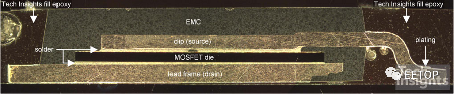

另一种降低电感的方法来自 Nexperia 的“铜夹”设计。他们最小化寄生电感的想法再次是通过移除键合线。图 4 显示了电源封装报告中 PSMN3R9 Si MOSFET 的横截面(请注意,该封装也已应用于 GaN 器件)。
图 4. NexperiaPSMN3R9 封装横截面。

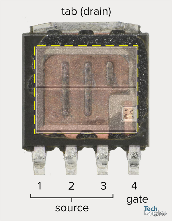

图 5 显示了该芯片的平面图,它已被喷射蚀刻以暴露铜夹。这直接焊接到芯片的源极触点。
图 5. Nexperia PSMN3R9封装的喷射蚀刻,可见铜夹的源头连接。
