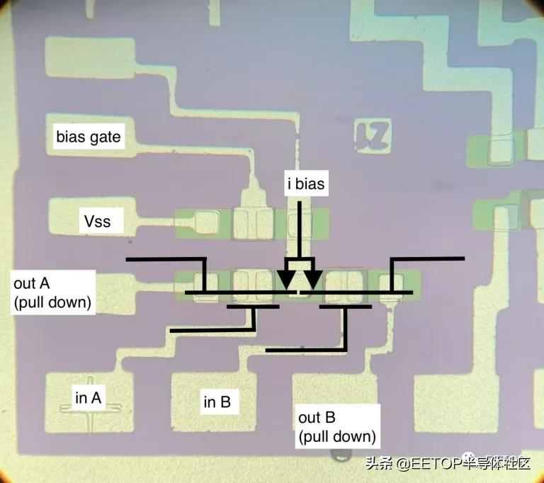

我设计Z1放大器是为了寻找一个简单的芯片测试和调整我的工艺。在MagicVLSI中完成了4个掩模的PMOS工艺(有源/掺杂区、栅极氧化物、接触窗口和顶部金属)的布局。就避免离子污染而言,PMOS 比 NMOS 更具优势,这使其能够在车库中制造。掩模被设计成16:9的长宽比,便于投影光刻。
最初的芯片栅极尺寸约为 175μm(目前FET 栅极长度(特征尺寸)已减小到 <5μm,(1975 技术水平),从而提高了器件性能。),每个放大器部分(中间和右侧)包含 3 个晶体管(2 个用于长尾差分对,一个用作电流源/负载电阻器),这意味着 IC 上总共有 6 个 FET。IC 的左侧部分包含电阻器、电容器、二极管和其他用于表征制造过程的测试功能。差分对的每个节点都连接到引线框架上的一个单独引脚,因此可以对其进行分析,并可以根据需要添加外部偏置。

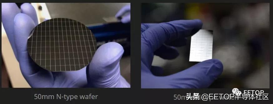

用Epilog光纤激光器将体电阻率为1到10Ω-cm(厚度为325µm时为30.8到308Ω/sq)的硅片划成5.08x 3.175mm的裸片(约16mm^2的面积)。在激光刻划之前,可以在晶片上旋涂溶于水或光刻胶中的聚乙烯醇,以“捕捉”激光烧蚀碎片,然后在加工前将薄膜在溶剂中去除。选择此芯片尺寸以适合京瓷 24 针 DIP 载体。

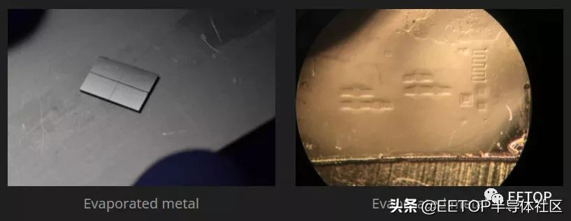

现在,所有晶体管都已形成并准备好互连并断开到引线框架。一层铝(400-500nm)被溅射或热蒸发到晶片上。另一种方法是使用剥离工艺,其中首先图案化光刻胶,然后沉积金属。为了支持引线键合,该金属层做得更厚(对于 Au 线楔键合大约为 2.5µm。)对于热蒸发膜,这些膜的测量体电阻率约为 5.4e-6 Ω-cm,是理想值 2.7e- 的两倍在 20ºC 时,Al为 6 Ω-cm。在真空沉积过程中将氧气和其他气体掺入铝膜可能是造成这种差异的原因。
外国小伙打造出家庭芯片工厂!高中时期就制出集成放大器

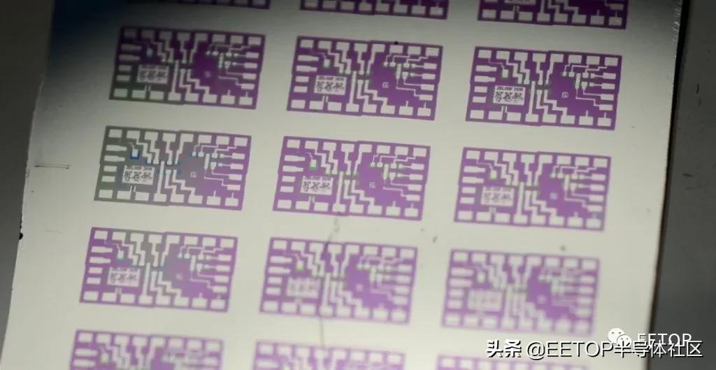

然后用光刻法对金属层进行图案化,并在热磷酸 (50ºC) 中蚀刻,以产生完整的 IC。测试前的最后一步是目视检查和对铝进行高温退火以创建欧姆连接。

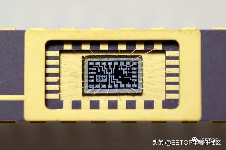

成品芯片现已准备好进行封装和测试

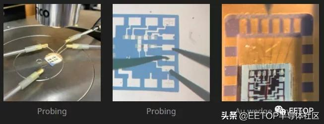

2018年时我还没有焊线机,所以当时我的测试仅限于用锋利的镊子手动探测晶圆或使用倒装芯片板(难以对齐)将其连接到曲线跟踪器。还对差分放大器进行了经验在线测试以验证操作。

通过探测或引线键合,可以轻松且可重复地测试芯片
