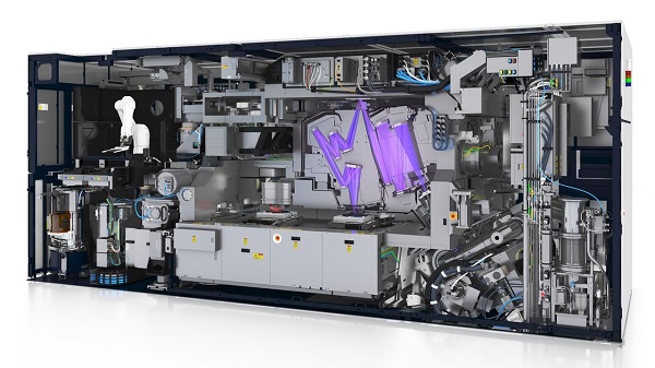

EUV 光刻技术采用锡的电浆来产生波长为13.5 纳米的光源,以及用钼硅多层反射薄膜来把光传递到芯片上。不同于一般的紫外光光刻技术,EUV 光刻技术得在低真空中运作,技术难度更高。

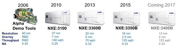

量产的要求极高,要知道EUV 光刻技术的种种瓶颈,就必须在当时仅有的EUV 光刻设备上做实验。2006 年,标志着EUV 实验室研发阶段的结束。那年,我现在的东家ASML 交出了两台EUV 样机,叫做Alphademo tool (ADT)。其中一台由纽约州的Albany 纳米中心获得,另一台落户比利时微电子研发中心(imec)──ASML 的长期合作伙伴。因为台积电是imec 的「核心伙伴」成员,我派了一位光刻技术专家去那里蹲点。尽管那台样机故障频频,但从他寄回来的芯片中,我们看到了一线希望,决定继续往下走。
2010 年的春天,在当时台积电研发组长蒋尚义博士(后为台积电共同营运长)的主导下,我们向ASML 订了一台型号为NXE:3100(数值孔径为0.25)的EUV 光刻机台。那款机型是继ADT 后的EUV 研发机台。ASML 一共做了六台,分别运往了三星、imec、英特尔、东芝、海力士和台积电。光源是美国Cymer 公司提供的。
因为是第一次采用激光电浆(laser-producedplasma,LPP)技术来产生波长为13.5 纳米的EUV 光,3100 的光源非常弱,最佳状态时只能输出10 瓦的功率,是现在量产机台(输出功率250 瓦)的二十五分之一,而且可靠性低,经常故障。但我相信它是可以进步的,因为研发中的下一代光源在Cymer 的实验室里已经演示出高于10 瓦数倍的功率,虽然只是短暂的瞬间,而不是七天二十四小时持续发光。
而且那时我们第一要关心的不是光源的输出功率,而是光刻机台镜头的解析度。镜头是ASML 的合作伙伴ZEISS 做的。虽然数值孔径都是0.25,NXE:3100 的镜头比起ADT 来有很大的进步,我们看到它已经可以在芯片上曝出10 纳米世代需要的图案!再者,ASML 的下一代机型NXE:3300 有更高的0.33 的数值孔径,意味着更高的解析度。还是在蒋先生的全力支持下,我们订购了NXE:3300,继续往前冲。

2013 年十月底,我们的第一台NXE:3300 开始曝光,但从十一月开始的好长一段时间,光源的功率都无法超越10 瓦。透过不断的实验,到了2014 年第二季,功率爬到了40 瓦左右。然后接着一连串的实验都没法让它继续提升:主要表现在高于40 瓦输出功率的稳定性欠佳。整个夏天,我们和ASML 在新竹、荷兰、美国不停地做实验。
EUV 光的产生是用二氧化碳激光每秒5 万次去轰击液态锡滴。出来的EUV 光通过一个直径为0.65 公尺的椭球反光镜送进光刻机台里头。锡滴位于椭球反光镜的一个焦点,机器的进口位于它的另一个焦点。所以,保持这块反光镜不被雾化就成了关键中的关键。
为什么会雾化?因为锡滴被激光轰击后气化,在腔内扩散,会沉积在镜子上。因此,我们在反光镜周围输入氢气。EUV 光能把氢分子分离为氢原子。而氢原子又能与锡结合,变成气态的氢化锡,然后被抽出腔体。不让反光镜雾化的关键是把二氧化碳激光的功率,氢气的流量和氢气的压力调到最佳组合。当然还有其他关键的地方。总之,这个十亿美元的游戏就是要怎样把EUV 光的稳定的输出功率调高,再调高,调得更高。
