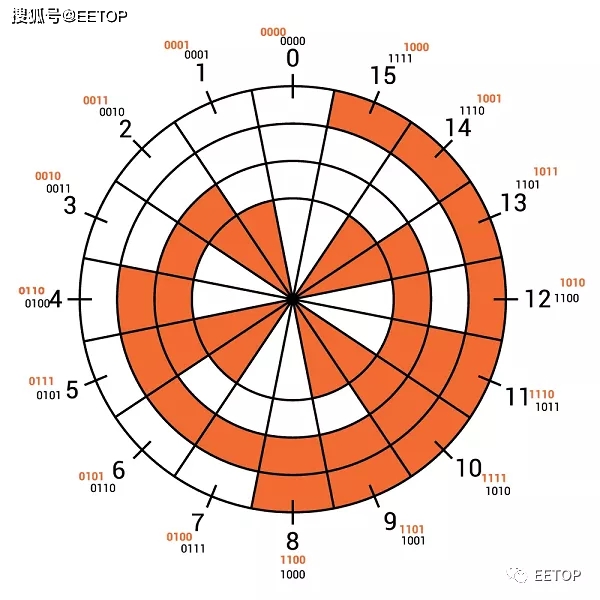

格雷码
在一组数的编码中,若任意两个相邻的代码只有一位二进制数不同,则称这种编码为格雷码(Gray Code),另外由于最大数与最小数之间也仅一位数不同,即“首尾相连”,因此又称循环码或反射码。此外如果状态序列得到最佳遵循,则此编码还可将动态功耗降至最低。
格雷码轮

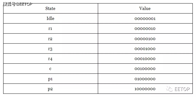

独热编码
独热编码任何状态只有1bit为1,其余皆为0,编码密度低,由于使用的位数和无效状态的过多,这似乎不太有效。但是,独热编码非常适合简化触发器的激励逻辑,因为位就是状态,因此无需解码状态。
独热编码的示例

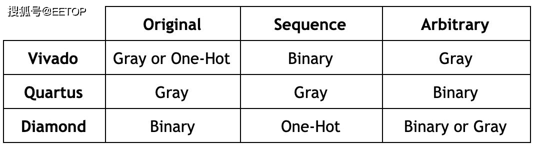

从该表中提取赢家,我们得到以下信息:
判决
尽管这次比较似乎偏向于格雷编码而不是二进制和独热,但结果在很大程度上取决于我们使用的指标,而这些指标是反映了对我们重要的东西。例如,在这次比较中,我们认为频率和功率比使用率(设计中的逻辑元件和寄存器数量)更重要。如果我重视使用率而不是频率,或重视频率而不是功率,肯定会得出不同的排名。
这个比较并不是为了成为使用这些编码所获得的性能的权威性工作。相反,它显示了我在使用的架构中的个人偏好所产生的排名。
