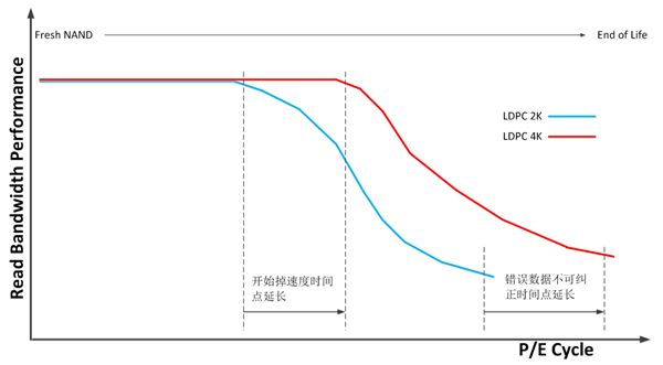

在纠错技术上,联芸科技有自己的Agile ECC技术,其中Agile ECC 2基于2K LDPC,现在则是突破了4K LDPC,成功实现了基于4K LDPC纠错的第三代Agile ECC 3闪存信号处理技术的开发和验证。

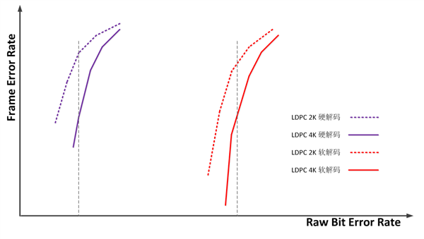

联芸科技表示,相比2K LDPC纠错技术,4K LDPC纠错性能无论是硬解码还是软解码都有大幅提升。在相同原始误码率(RBER)情况下,相对于2K LDPC,4K LDPC的纠错失败概率(UFER)能降低至少两个数量级。
或者说在相同纠错失败概率(UFER)要求下,4K LDPC能容忍更高的闪存颗粒原始误码率(RBER),从而可以大大延长闪存的使用寿命。
联芸的Agile ECC3技术引入4K LDPC,无论是硬解码能力还是软解码能力相比2K LDPC都有极大提升。LDPC软解码的能力提升保障了最恶化情况下的闪存数据可靠性,极大的延长了SSD的使用寿命;而LDPC硬解码能力提升则可以大大减少进入LDPC软解码的概率,从而避免了复杂的LDPC的软解码过程,大大提升了用户实际使用体验。
