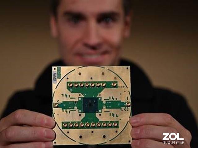

英特尔研究院发布了代号为“HorseRidge”的首款低温控制芯片,以加快全栈量子计算系统的开发步伐。作为量子实用性道路上的一个重要里程碑,HorseRidge实现了对多个量子位的控制,并为向更大的系统扩展指明了方向。
基于英特尔22纳米FinFET技术,英特尔与QuTech(由荷兰代尔夫特理工大学与荷兰国家应用科学院联合创立)共同开发了HorseRidge。控制芯片的制造在英特尔内部完成,将极大地提高英特尔在设计、测试和优化商业上可行的量子计算机的能力。
图片说明:英特尔研究院首席工程师StefanoPellerano手持HorseRidge芯片。这款全新低温控制芯片将加快全栈量子计算系统的开发步伐,标志着商业上可行的量子计算机发展到新的里程碑。
