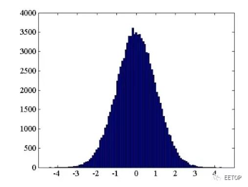

图2显示了100,000个随机变量样本的直方图。在此示例中,直方图具有100个区间,最大和最小样本值分别为4.34和-4.43。
图2
 上面的直方图显示了噪声幅度在给定时间间隔内采用某个值的频率。例如,直方图显示零附近的值更有可能出现。

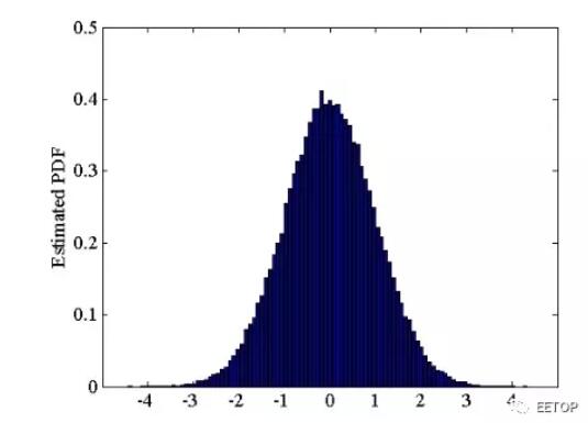

如前所述,间隔的高度表示在该间隔的连续范围内的噪声幅度值的总数。在给定的区间间隔内,所有这些值均使用表示间隔可能性的单个数字表示。虽然图2中的直方图的值表示间隔似然,但是在概率论中,我们使用密度内涵来指定连续变量的似然。因此,为了使曲线正确显示概率密度,我们应将箱高除以箱宽。此归一化曲线是可变概率密度函数(PDF)的粗略估计,这是底层随机过程的非常重要的特征。
我们可以用略有不同的方法得出相同的结果:根据我们的测量,噪声幅度在-4.43和4.34之间。实际上,噪声幅度可以取一个超出此范围的值。但是,我们使用测得的数据来估算振幅分布。对于我们正在开发的粗略模型,绝对可以确定发生值在-4.43和4.34之间的事件(概率为1)。
通过计算归一化曲线下的总面积(即估计的PDF)可以找到该概率。为了使归一化的曲线的总面积为1,我们应将区间高度归一化等于总直方图面积的因子。直方图面积等于面元宽度乘以样本总数。因此,归一化因子等于bin宽度乘以样本总数。应用此归一化因子可得出如图3所示的估计PDF。
图3

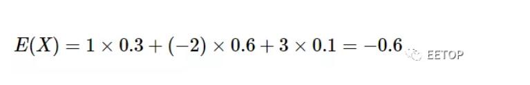

随机变量的PDF允许我们估计其样本均值。让我们考虑一个简单的例子。假设假设的随机信号X具有三个可能的值:1,-2和3,概率分别为0.3、0.6和0.1。我们如何找到该信号的平均值?一种方法是通过从信号中获取大量样本来估计平均值。在这种情况下,我们可以通过计算数据观测值的算术平均值来计算样本均值:
其中N表示样本总数,x i表示第i个样本。请注意,我们得到的仍然是随机变量平均值的估计值,因为信号是随机的,我们无法预测将来的值。估计平均值的更好方法是基于使用不同结果的概率。
根据此示例给出的概率值,我们可以得出结论,如果长时间观察此随机信号,则在我们观察持续时间的30%左右,其值为1。信号将分别在我们的观察持续时间的60%和10%左右具有值-2和3。因此,我们可以将不同结果的概率用作该结果的权重。我们获得:

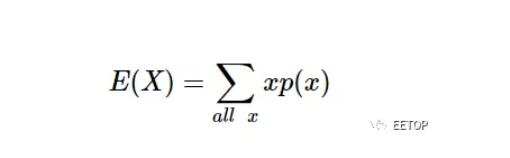

其中,E(X)表示对随机变量X的期望。可以将对随机变量的期望视为对随机变量样本平均值的估计。离散随机变量X的期望为:
其中X表示随机变量,x表示X可以取值。p(x)表示X取值x的概率。对于连续随机变量,我们具有以下方程式:
如您所见,PDF允许我们预测噪声波形的平均值。随机变量的期望值有时用μ表示。我们可以插入图3中的确切值,以找到本示例的期望值。但是,目视检查发现对称性在零附近,我们可以预测此随机变量的平均值为零。

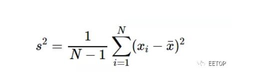

同样,我们可以使用随机变量的PDF来估计其方差。如果我们从随机变量中获得了N个样本,则可以使用以下方程式找到样本方差:
请注意,分母被选择为N-1而不是更明显的N选择。 有关N-1而不是N-1的使用的说明,请参阅Anthony Hayter的《工程师和科学家的概率和统计》第7.2.1节。N.

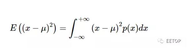

使用给定结果的概率作为该结果与平均值之间距离的权重,可以得出:
对于连续随机变量,我们具有以下方程式:
因此,PDF允许我们预测噪声波形的平均值和方差。
