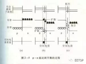

1948年1月肖克莱在自己研究p-n结理论的基础上发明了另一种面结型晶体管,并于1948年6月取得了专利。面结型晶体管又称场效应晶体管,它是平面状的(见图3),可以通过一些平面工艺(如扩散、掩膜等)进行大规模生产。因此只有在面结型晶体管发明以后,晶体管的优越性才很好地被人认识,逐渐取代了真空电子管。

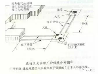

1976年美国贝尔实验室在亚特兰大进行了第一次光通信实地实验,取得了很好的效果。光纤的平均功率损耗为6分贝/公里,无差错传输信息超过10.9公里,相当于通过光纤环路17周。1976年12月贝尔实验室宣布:光波通信通过了它的首次检验,光波通信的可能性已经得到证明。从此宣告了光通信时代的来临,并预示着微电子时代向光电子时代的序幕正式揭开了。

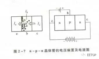

无线通讯中最关键的器件是半导体高频振荡器件,目前有2种:高电子迁移率晶体管(HEMT)和异质结双极晶体管(HBT)。它们实际上就是典型的三极管,但由于利用分子束外延技术,n-p-n每一层都可以做得很薄,缩小了电子运动的路径,具有高的截止频率fT。目前这两种器件的截止频率都已达到了100GHz以上,满足了无线通信的需要。
npn型双极晶体管截面图

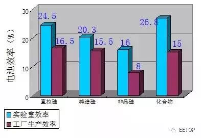

太阳电池用硅材料主要包括:直拉硅单晶、非晶硅、带状硅和薄膜多晶硅,这些材料在实验室和产业中制成的太阳电池的效率如图22。
目前铸造多晶硅占太阳能电池材料的47.54%,是最主要的太阳电池材料。到2004年,铸造多晶硅的市场份额已经超过53%。直拉单晶硅占35.17%,占据第二位,而非晶硅薄膜占8.3%,位于第三位,而化合物半导体CuInSe和CdTe仅占0.6%。
不同的半导体材料在实验室和产业中制成的太阳电池效率
