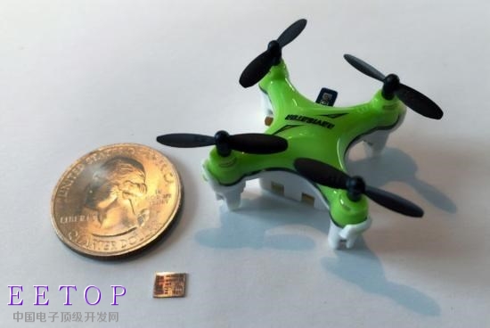

6月21日消息,据VentureBeat报道,得益于麻省理工学院(MIT)的研究,将来的无人机可能只有指甲盖大小。麻省理工学院电气工程与计算机科学系的研究团队设计出只有20平方毫米的微型计算机芯片,可以实时处理惯性和相机图像,它们是无人机飞行的两个关键部份。
图:麻省理工学院(MIT)研究人员设计的微型无人机芯片

最终,研究人员决定从头开始构建新的芯片。他们找到了一种方法,可以将存储在任何特定时间内的数据量最小化,将芯片的功耗降低到24毫瓦,而内存则降低到0.8MB。他们还优化了图像处理的设计。新的芯片每秒可以处理171帧,比团队预测的速度还要快。
这种芯片目前还不适合小型无人机使用。该团队的概念验证将是小型赛车上,它配有车载摄像头,可以实时播放视频。接下来,它计划把它应用到真正的无人机。
