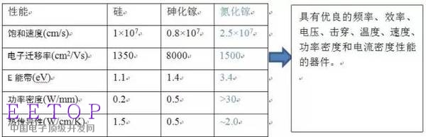

材料性能对比
  雷声公司先进技术项目组成员Steve Berenstein指出:“采用GaN技术,芯片能够缩小至1~2微米,而人类头发的宽度为60微米。”
  尽管GaN每平方毫米的能耗更大,但收益是每瓦射频功率的成本更低。采用GaN,公司能够制造更多小型功率放大器或生成不同的架构。GaN的高功率提高了干扰能力,扩大了作用距离或搜索范围。另一方面,采用GaN后,较小的孔径就能够形成与不采用GaN的较大孔径相同的作用距离和搜索范围。

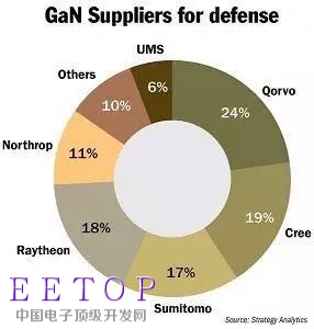

  迄今为止,GaN市场的发展在很大程度上是由商用市场推动的。然而,据研究与咨询机构StrategyAnalytics公司预测,这种状态将会有所改变。到2019年,军事应用会提升至市场份额的60%。
雷声公司射频组件制造厂负责生产GaN并开展研究。
  Strategy Analytics公司的Eric Higam已经为GaN产品制造商Qorvo公司进行了市场研究。军方目前正处于LTE手机比早期军事无线电拥有更高数据率的时期。他说:“这就是我们所处的阶段。目前正在进行的项目就是为了解决这个问题。”
  就像小车或卡车有不同的模型一样,GaN产品并不尽相同。Qorvo公司在18个月内研发了125种新型GaN产品。例如,QGaN15在高频下运行良好,它在30GHz频率下每毫米提供4.5瓦的功率。另一方面,QGan50侧重于低频高稳定性,平均无故障时间超过100万小时。GaN技术还能在较高的温度下运行,最高至200℃,而且对制冷的要求低。Qorvo公司基础设施和防御产品部总裁James Klein称,工程中最需要的就是这种可靠性。
