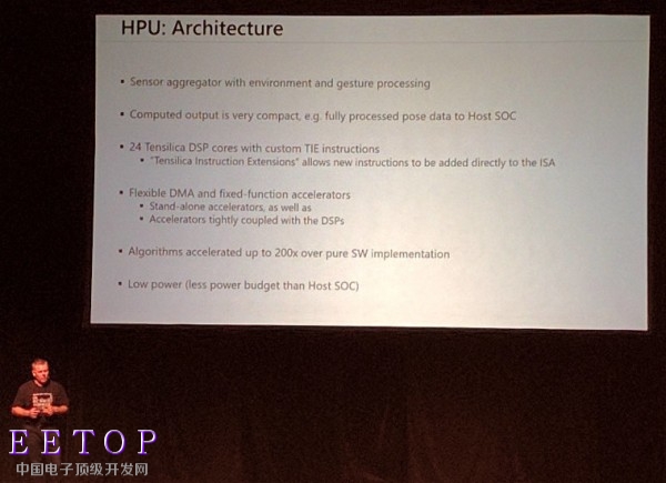

微软的AR增强现实头戴设备HoloLens尽管已向开发者开放,不过产量稀少售价高昂。微软已经透露过其主处理器的规格为Intel Atom Cherry Trail,然而真正在HoloLens负责高负荷计算的却是微软全新引入的定制芯片(Holographic Processing Unit, HPU)全息处理单元,负责处理CPU与不同传感器之间的数据传输。
近日微软揭秘了HPU单元的详细规格:其采用了28nm制程台积电TSMC代工的HPU,其拥有令人吃惊的24个Tensilica DSP(数字信号处理)核心,拥有每秒处理1万亿条数据指令的能力,其采用8MB SRAM和1GB LPDDR3内存。
http://static.cnbetacdn.com/article/2016/0823/f436eba3105d3a8.jpg
另外HPU芯片采用12 x 12 mm BGA封装,功率很低仅为10w,由于传感器及CPU之间的数据串流在传输到CPU前已经进行了大量处理,这又减轻了CPU的功耗,相比软件方案,采用HPU能够让数据传输率提高200倍。这正是微软HoloLens低功耗高计算效率的秘密,不过由于HPU的批量生产仍未普及,这导致目前生产每台HoloLens设备的难度仍然相当高。
